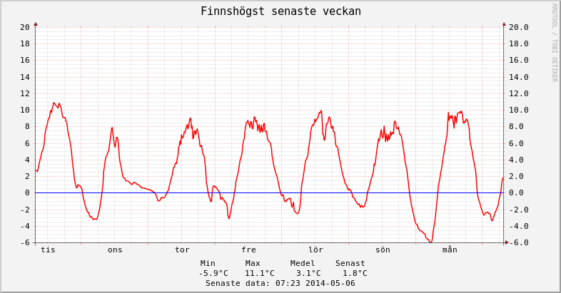

Såg att du lagt ut Bollnäs kurva, meddelandet jag fick gällde Finnshögst :-)
Inlägg: 5208
Re: Supporttråd för automatiska mail gällande solspikar
Inlägg av elf98 » 06 maj 2014, 07:29
Finnshöst ser lite lika ut när det gäller taggar.
Bild Bild

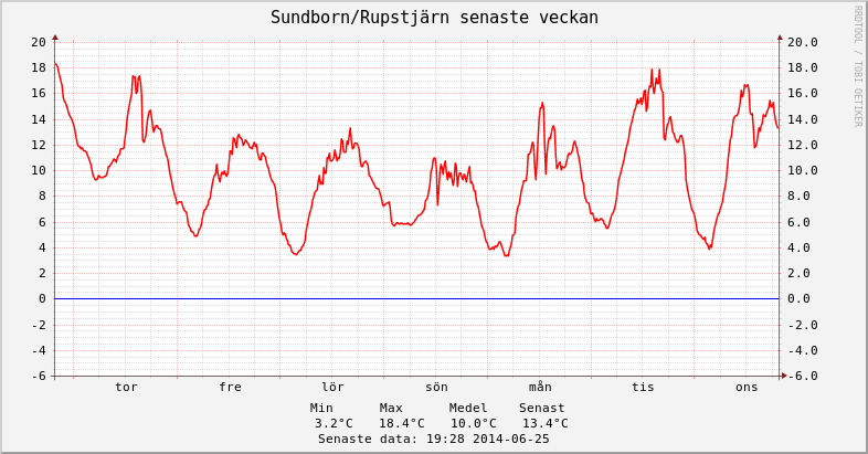

Det är inte solspikar som visas, det är regndalar. Det har kommit relativt kraftiga regnskurar de senaste dagarna vilket ger temperaturfall. Sedan kommer solen fram och temp återgår till det normala.
arnelj
Inlägg: 4
Blev medlem: 11 jan 2010, 13:29
Ort: Kungsör
Inlägg av arnelj » 25 jun 2014, 18:32
Precis - det är regn som ger dessa kraftiga temperatursvängningar. Och skurarna tenderar att komma vid ungefär samma tidpunkt på dagen vilket då ger träff i filtret. Inte mycket att göra år givaren då! Kanske inte så lätt att åtgärda med filtret heller.
Inlägg: 5208
Inlägg av elf98 » 25 jun 2014, 18:59
En viss hänsyns tas redan till åt vilket håll temperaturen ändrar sig, men det är inte helt trivialt...
Bild Bild
riro
Inlägg: 159
Blev medlem: 19 feb 2008, 15:35
Ort: Falun
Inlägg av riro » 25 jun 2014, 19:28
Okej, nu är det min tur att gnälla lite...
Jag har 4 givare, en på varje sida av huset och rapporterar lägsta temperaturen som de visar.
Är ytterst tveksam till att det är felaktiga värden som skickas in.
Är bra sugen på att trycka på spam-knappen...
Inlägg: 5208
Inlägg av elf98 » 25 jun 2014, 19:35
Något ser inte helt friskt ut med din kurva. Den har mycket kraftiga taggar i princip varje dag. En del kan kanske förklaras av regn, men frågan är om allt kan det?
Spam-knappen är så klart en lösning, men knappast en bra lösning för temperatur.nu.
Bild Bild
