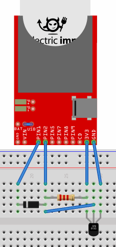

Jag har med hjälp av kod hittad på nätet som jag modifierat en aning gjort en egen temperatur.nu reporter med en Electric Imp och en DS18B20. Finns på m.nu. På bilden används pin 1 och 2 för att kommunicera med tempsensorn men i koden är det pin 5 och 7(uart57 på flera ställen), ändra på valfritt ställe.
Fördelen med den här är lika som med m.nu´s temperatur reporter att du slipper ha en dator igång.
Ett plus är också att den kör wifi (enbart) så du slipper dra kabel. Ström måste den förstås ha.
Med koden nedan så går det bara skicka värdet från en sensor men den stödjer ett flertal sensorer.
Den klarar inte Parasite power.

Dioden är en schottky och motståndet är på 2,2 kOhm.
