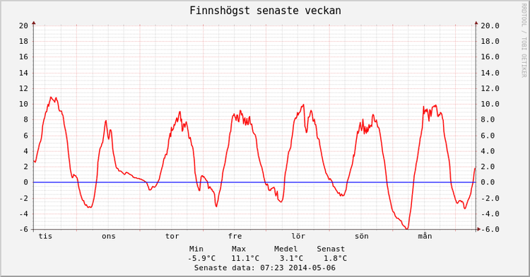

Såg att du lagt ut Bollnäs kurva, meddelandet jag fick gällde Finnshögst :-)
Re: Supporttråd för automatiska mail gällande solspikar
Finnshöst ser lite lika ut när det gäller taggar.

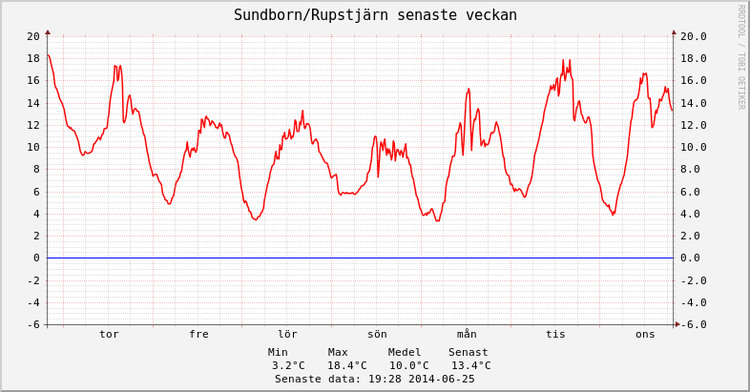

Okej, nu är det min tur att gnälla lite...
Jag har 4 givare, en på varje sida av huset och rapporterar lägsta temperaturen som de visar.
Är ytterst tveksam till att det är felaktiga värden som skickas in.
Är bra sugen på att trycka på spam-knappen...
Något ser inte helt friskt ut med din kurva. Den har mycket kraftiga taggar i princip varje dag. En del kan kanske förklaras av regn, men frågan är om allt kan det?
Spam-knappen är så klart en lösning, men knappast en bra lösning för temperatur.nu.
