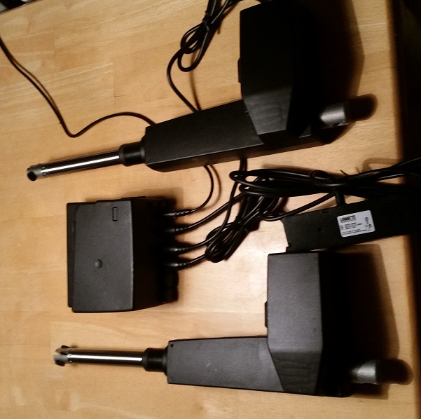

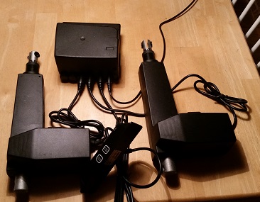

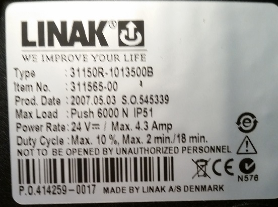

Linak 1 small.jpg (110.25 KiB) Visad 13592 gånger
Linak 3 small.jpg (50.86 KiB) Visad 13592 gånger
Linak 2 small.jpg (86.19 KiB) Visad 13592 gånger
räcker nog med ett för att göra det du vill. Har ändlägen inbyggda och styrs lättast av ett växlande relä eller en switch. den styrningen som är med på bild gör att man kan parallellköra 2 don. typiskt gjord för ett skrivbord eller dylikt.
tokigt starka (trycker 600kg!) så vill du ha längre slaglängd (typ 15cm nu) så är det bara att växla ut typ som saxlift eller nåt... kanske wire.. hör av dig om du behöver... säljer för typ "halva ebay priset" ;-)

datablad enligt nedan.. om man läser koderna där så borde det bli 135mm slaglängd...
jag har sett dessa användas mycket i vården som patientlyft och i sängar så dom är nog både säkra och starka.

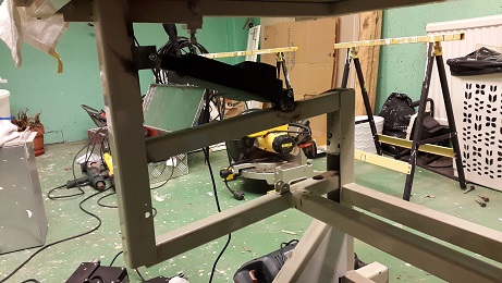

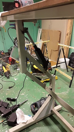

2015-03-18 21.02.30.jpg (88.52 KiB) Visad 13558 gånger
2015-03-18 21.03.23.jpg (93.49 KiB) Visad 13558 gånger
här är ett exempel på lösning jag gjort på ett arbetsbord... en lyfter lätt bordet med mig på..
bespara mig gärna kommentarer om svetskunskaperna eller den övriga röran ;-)
