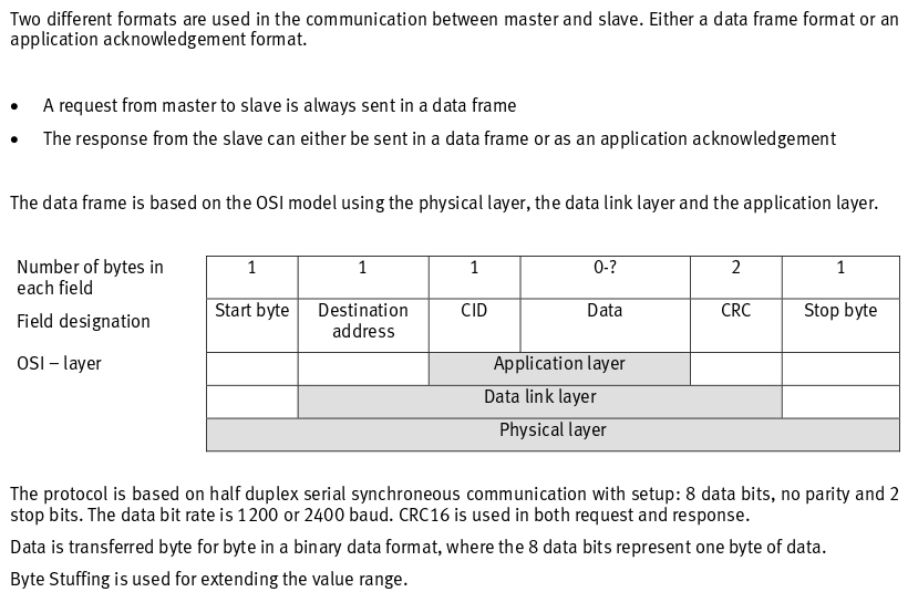

Gjorde en slagning på teknisk dokumentation för Multical 402 och den verkar ha ett annat serieprotokoll än dess föregångare 401:
http://products.kamstrup.com/ajax/downl ... &display=1
Sidan 83, längst ned:
The protocol is based on half duplex serial synchroneous
communication with setup: 8 data bits, no parity and 2
stop bits. The data bit rate is 1200 or 2400 baud
. CRC16 is used in both request and response
Det optiska läshuvudet är nog korrekt, men 402 kör 8N2 (åtta bitar utan paritet men med en CRC16 summa sist i paketet).
402 kommunikation, inte samma som 401
Du måste nog försöka få tag på det där exempelprogrammet man nämner på sidan 84. Det borde inte vara några problem att porta det till Arduino-kod, bara du vet vad som den förväntar sig och vad du får tillbaka.
12.1.2
Data protocol
Utilities and other relevant companies who want to deve
lop their own communication driver for the KMP protocol
can order a demonstration program in C# (.net based) as
well as a detailed protocol description (in English language).
Se även denna punkt - vad den nu innebär (activated by keystroke or communication - skulle man inte spara ström?)
12.2.1
Current saving at the optical eye
In order to limit the current consumption of the circuit around the IR diode,
the circuit is not permanently switched on. It is activated by either keystroke
or communication via the optical eye. The circuit remains switched on for 30 min.
after end of communication or after latest keystroke.
