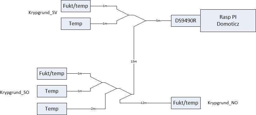

Jag har skapat ett 1wire-nät med tre fuktgivare (HUM2, med tempsensor) och fyra tempgivare enligt skissen nedan
Kabeln som jag använt är en fyrledad plattkabel för telefoni, klämd med RJ-12 och förgreningar - allt för att enkelt kunna koppla in och ur givare. Kabeln är ansluten till en DS94990R som i sin tur är ansluten till en Raspberry PI med Domoticz.
Problemet är fuktgivare och dess tempgivare inte är stabil. De kommer och går intermittent. Se tabellen i Domoticz, kolumn last seen. De separata tempgivarna fungerar utan problem.
Frågan är var jag ska börja att felsöka?
Fuktgivarna är anslutna via DQ, +5V och Data/GND. Jag har inte anslutit den separata GND. Är det ett problem?
Voltantalet är 4,530V, vilket kanske är lågt?

1) plattkabel är inte bra. Alltid använd partvinnat / CATx
2) Köp en hub med power-injection och kör som ett stjärnnät, ha inte för många grenar på grenar

Om du byter 13m-kabeln mot en med tvinnade par och ansluter båda jordarna kommer det sannolikt att fungera bättre. Hjälper inte det, byt även 12m-kabeln.
4,5v bör inte ställa till några problem.
