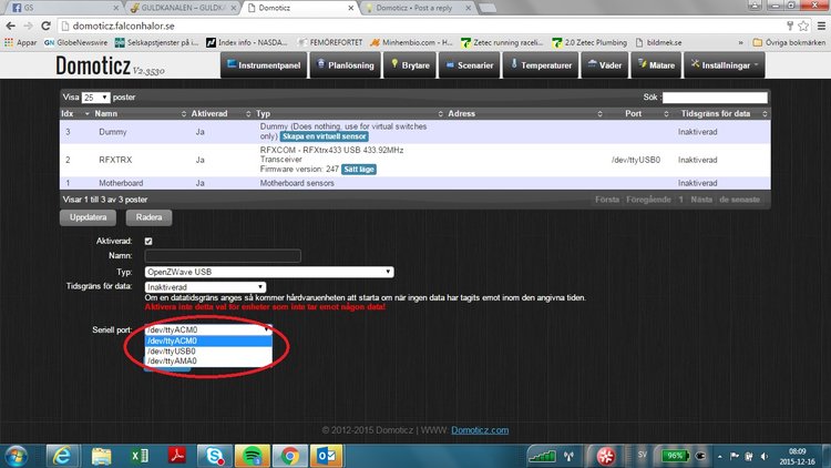

Hej,
Har kört en Rasp med Domoticz ett par månader. Till den har jag kopplat en RFXTRX-sticka och kört Nexa. Funkat väldigt bra!
Nu skall jag sätta igång med lite Z-wave och köpte en Aeon Labs sticka, men har stött på lite problem.
I Domoticz hittar jag inte vilken USB-port stickan är ansluten till. Eftersom jag har installerat Domoticz från deras egen image så är Open Zwave inkluderat.
Det enda jag får fram är att "ttyAMA0" och "ttyACM0", ingen "ttyUSBxx" mer än den som RFXTRX är ansluten till. Hur skall jag veta vilken stickan är ansluten till? Har läst någonstans att man kan "mappa" ttyama eller ttyacm mot en USB-port, men då måste jag ju veta vilken det är.
Kan någon hjälpa mig?

Bara att testa vilken av portarna det är. Gissningsvis ska du använda ACM0.

Inlägg av gol »
/dev/ttyAMA0 används om man kopplar in sig på UART via GPIO 14/15.
Så i ditt fall, när du nu har en USB-dongle, så är det /dev/ttyACM0 som du ska använda.

Tack!
