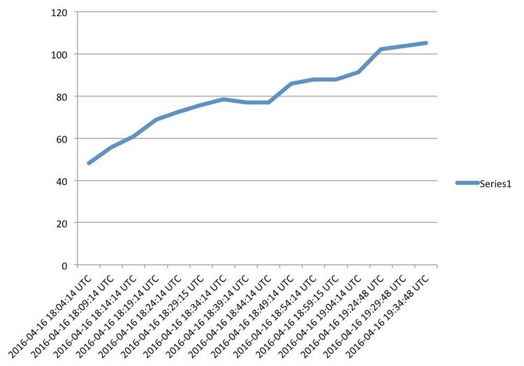

Absolut, Jag tog en Fibaro Dörrsensor jag hade liggandes och köpte en extern DS18b20 temperatursensor. Den ska klara 125+grader, beställde från AliExpress för någon dollar men finns att köpa lite överallt.Wormland skrev:Quackpack: Har du lust att återge vad du valde för lösning och hur du kopplade in det?
