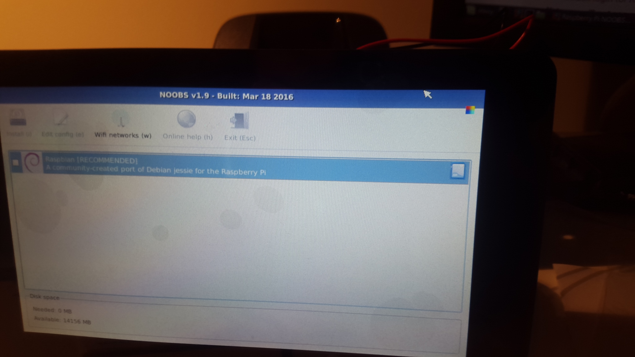

Hej,
köpte en Pi3 och en 7" skärm, Pi Foundation PiTFT (2718) förra veckan.
I skärmens övre högra hörn ser jag en liten kvadrat som är gul-grön-blå-röd, se bifogad bild.
Kvadraten syns när jag kör Raspbian men inte Ubuntu Mate.
Ska det vara så - år det ett känt fenomen?

Problemet löst.
Det visade sig vara underspänningsövervakningen som slår till.
En kortare USB kabel och lite kraftigare matning så försvinner den.
