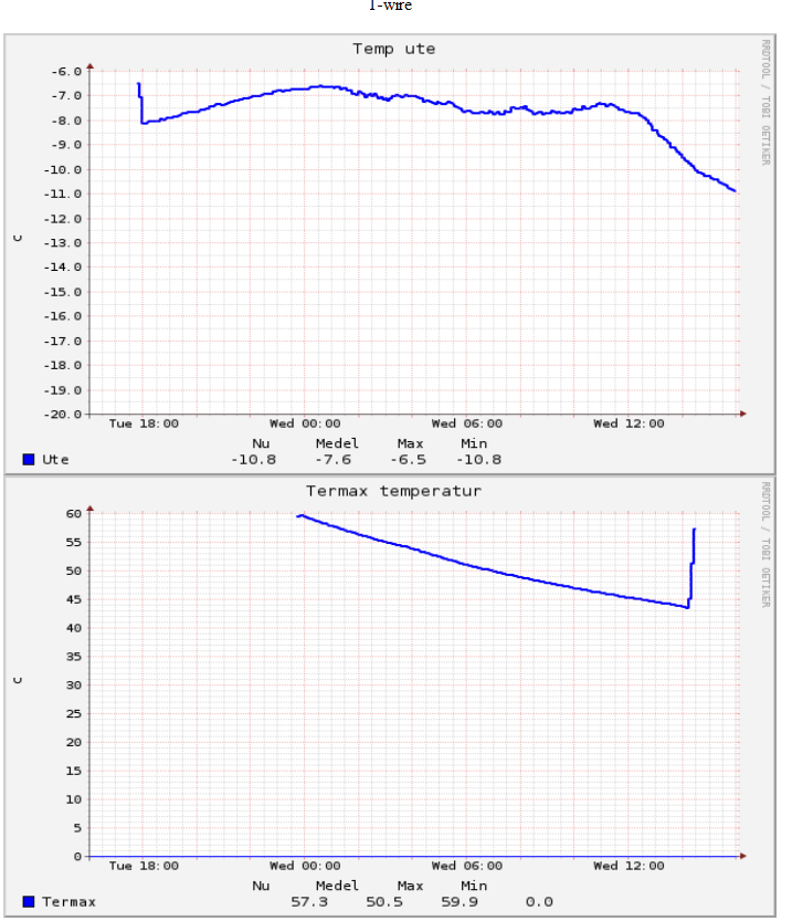

Hallo..
En liten fundering har jag... fixade ingång en 1-wire givare "ute temp" enligt How to/Wiki (jättebra grejj för övrigt)
och tänkte detta är super... så jag lade till en givare "termax".
När jag kör ./get_termax.sh och ./graph_temp_termax.pl så kommer inga errors eller dylikt.
men kurvan ser lite konstig ut.. slutar lixom mitt i. (bifogad bild.)
Är det så att temperaturen går utanför diagrammet?
Mvh Loggaren i Finland
CirruZZ
Master Moderator
Inlägg: 1621
Ort: Ystad
Re: HOWTO: RRDtool på Ubuntu (installera, logga, rita graf)
Inlägg av CirruZZ »
Ser ut som inget nytt värde har loggats på slutet z för termax, annars är nog grafen ok.
Dustbunny
Inlägg: 3
Blev medlem: 21 jan 2014, 20:55
Ort: Jakobstad / Finland
Inlägg av Dustbunny »
hah sååja
Fick ändra:
DS:termax_temp:GAUGE:300:-50:60 \
till:
DS:termax_temp:GAUGE:300:-50:120 \
så nu syns hela kurvan! :)

fi
get_acb_temp
#!/bin/bash
OutsideTempSensor="28.865F35000000"
RRDDataDirectory="/home/pi/rrddata/"
RRDDataFile="acb_temp.rrd"
# Get temps form OWFS
acb_temp=`cat /mnt/1wire/$OutsideTempSensor/temperature|sed -e s/" "//g|awk '{$1=$1 + 0.005;printf "%.2f", $1}'`
#Update RRD database
rrdtool update $RRDDataDirectory$RRDDataFile N:$acb_temp
echo $acb_temp
get_acm_temp
#!/bin/bash
OutsideTempSensor="28.747335000000"
RRDDataFile="acm_temp.rrd"
acm_temp=`cat /mnt/1wire/$OutsideTempSensor/temperature|sed -e s/" "//g|awk '{$1=$1 + 0.005;printf "%.2f", $1}'`
rrdtool update $RRDDataDirectory$RRDDataFile N:$acm_temp
echo $acm_temp
get_act_temp
#!/bin/bash
OutsideTempSensor="28.728C35000000"
RRDDataFile="act_temp.rrd"
act_temp=`cat /mnt/1wire/$OutsideTempSensor/temperature|sed -e s/" "//g|awk '{$1=$1 + 0.005;printf "%.2f", $1}'`
rrdtool update $RRDDataDirectory$RRDDataFile N:$act_temp
echo $act_temp
Grafen
#!/usr/bin/perl
use RRDs;
my $cur_time = time();
my $start_time = $cur_time - 86400; # set end time to 24 hours ago
RRDs::graph "/var/www/graph_acku.png",
"--start= $start_time",
"--end= $cur_time",
"--title= 5Ackumulatortank",
"--height= 300",
"--width= 500",
"--vertical-label= c",
"DEF:act_temp=/home/pi/rrddata/act_temp.rrd:act_temp:AVERAGE",
"DEF:acm_temp=/home/pi/rrddata/acm_temp.rrd:acm_temp:AVERAGE",
"DEF:acb_temp=/home/pi/rrddata/acb_temp.rrd:acb_temp:AVERAGE",
"COMMENT:\t\t\t\tNu Medel Max Min\\n",
"HRULE:0#0000FF",
"LINE2:act_temp#0000FF:Top\t\t\t",
"GPRINT:act_temp:LAST:%6.1lf",
"GPRINT:act_temp:AVERAGE:%6.1lf",
"GPRINT:act_temp:MAX:%6.1lf",
"GPRINT:act_temp:MIN:%6.1lf\\n";
"HRULE:0#0000FE",
"LINE2:acm_temp#FF0000:Mitt\t\t\t",
"GPRINT:acm_temp:LAST:%6.1lf",
"GPRINT:acm_temp:AVERAGE:%6.1lf",
"GPRINT:acm_temp:MAX:%6.1lf",
"GPRINT:acm_temp:MIN:%6.1lf\\n";
"HRULE:18#800080",
"LINE2:acb_temp#0000FF:Botten\t\t\t",
"GPRINT:acb_temp:LAST:%6.1lf",
"GPRINT:acb_temp:AVERAGE:%6.1lf",
"GPRINT:acb_temp:MAX:%6.1lf",
"GPRINT:acb_temp:MIN:%6.1lf\\n";
my $err=RRDs::error;
if ($err) {print "problem generating the graph: $err\n";}
print "Done!\n"
Crontab
*/2.5 * * * * /home/pi/bin/get_acb_temp.sh
*/2.5 * * * * export LANG=sv_SE.utf8 && /home/pi/bin/graph_acku.pl
*/2.5 * * * * /home/pi/bin/get_acm_temp.sh
*/2.5 * * * * /home/pi/bin/get_act_temp.sh
