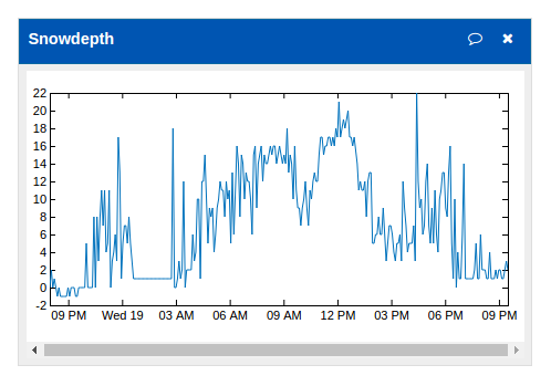

Försöker med ultraljudsgivare just nu, men det går sådär.
Jag har inte temperaturkompenserat, och får rätt stora variationer, vet inte om det beror på temperatur eller nåt annat.
Skärmbild-Temperatur under jorden - ThingSpeak - Google Chrome.png (29.19 KiB) Visad 3679 gånger
Bild på snödjupet (vid barmark) under ett dygn...
Nu dog min mätare för ett par dagar sen så jag ska försöka få igång den igen innan snön kommer på riktigt.

Nej, jag använder JSN-SR04T som åtminstone ser ut att vara lite mer utomhusvänlig.
NodeMCU istället för en arduino som jag programmerat via vanliga arduinomjukvaran, med fördelen att den kan skicka resultatet via wifi till thingspeak automatiskt, behöver bara en strömkabel.
Det finns lite att läsa om temperaturkompensering,
http://la3za.blogspot.se/2014/05/temper ... duino.html
men det började jag med först efter att allt var monterat.
Dessutom tror jag inte att det är temperaturen som strular, det är något annat, det är för stora variationer. Det är dessutom ett medianvärde av över 900 mätningar för varje rapporterat snödjup, så det borde räcka men det gör det tydligen inte.
