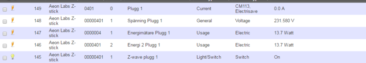

Hämtat stickan nu och den hittades i Raspen direkt samt anslöt den till en aeon smart switch gen 5, men nu behöver jag lite hjälp.
I min värld skulle kan jag kunna trycka fysiskt på switchen och så skulle domoticz uppdatera statusen men det gör den inte samt så skulle jag vilja få in energimätningen.
Kan någon se så allt verkar ok samt hjälpa mig på traven för att få till allt?

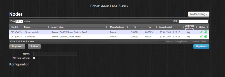

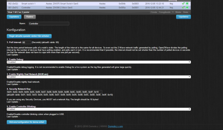

Såhär ser det ut när jag går in under inställningar på stickan.

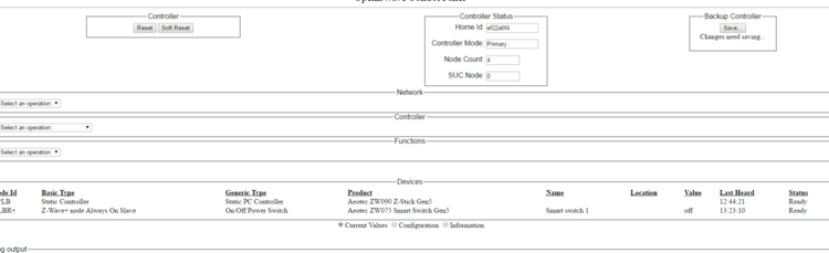

Under controllern ser det ut såhär.

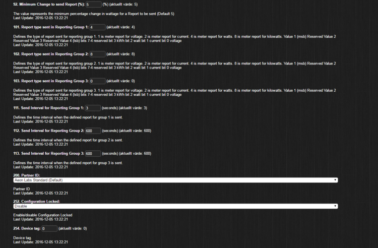

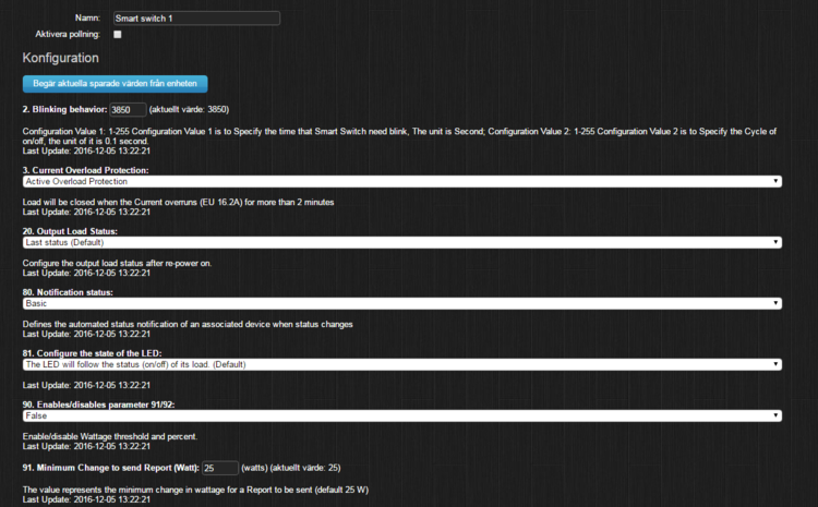

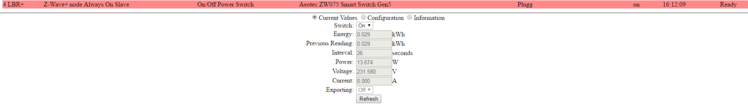

Går jag in på inställningarna för switchen ser jag följande.
Misstänker att det är någon parameter där som skall ändras.
Under OZW kontrollpanel ser det ut såhär

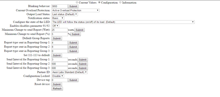

Går man in på switchens inställningar ser det ut såhär
När jag la till den under enheter blev den en switch, ON/OFF. Gjorde jag fel där?
Tacksam för hjälp, är helt ny på Z-wavetänket, men kört annat trådlöst länge.
Skall tilläggas att sticka blinkar växlande, gult, rött och blått.
