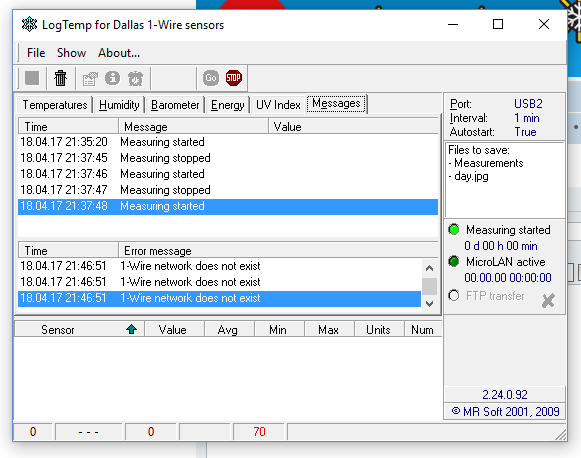

En hjälplös tekniklös" men temperatur och data/statistikentusiast behöver hjälp med att få hård/mjukvaran att funka...
För följande felmeddelande, se bifogat. Någon som vet vad jag gör för fel?
Tack på förhand :-)

Svårt att säga vad det skulle kunna vara på rak arm. Men har det fungerat innan, eller är detta en helt ny setup?
Finns det något debug log? Jag känner tyvärr dåligt till LogTemp men antar det finns någon log man kan kika på.

Har du din DS9490R sittandes på USB2, har du installerat drivrutinerna till OW?
Har för mig att man var tvungen att installera dom separat.
om inte, så hittar du drivrutinen Här
