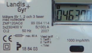

De flesta har nog digitala mätare...men lite olika. Har du något foto på den kanske?

Jag har en av samma fabrikat, är det samma modell också?
På min framgår blinkfrekvensen tydligt.

liknande fast min är lite större, samma märke dock försökte ta med mobilen då jag inte har någon kamera inärheten... blev kass...:)

Utan att ha sett någon bild så är min gissning att S0 utgången då ger 100 pulser/kWh och att lysdioden (för du har en sån va?) blinkar med 10000 pulser/kWh istället.
