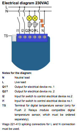

Hej,
I senare versioner (av manualen, av brytaren?) anger de att de att man ska montera dem med säkringar:
Skärmavbild 2017-09-25 kl. 12.57.28.png (52.39 KiB) Visad 7713 gånger
https://www.tronika.no/en/index.php?con ... chment=431
Längst ner i m.nu:s beskrivning så anger man varför:
https://www.m.nu/brytare/flush-2-relay
På Fibaros forum florerade det tidigare (konkurrens?) tekniska rapporter om brända qubino-brytare, så det är väl kanske då på detta sätt man löst problemet.

Om ni tittar lite nogrannare på 3dje kolumnen så står där om 4 A per divice (5 raden om man inräknar bild texten) detta skriver de för att försäkra sig om att inte bränna reläerna som är inbyggda
och detta gäller nog samtliga enheter som finns på marknaden skulle jag gissa
