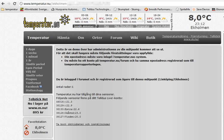

I dag har jag kommit så här långt:
*Skapat en egen administrationssida som kräver inloggning kopplat mot forumet. Är det samma epostadress i forumet och i temperatur.nu databasen kan man "administrera" sin mätpunkt så tillvida att det går att ge temperatur.nu tillåtelse att hämta information från Telldus Live.
*Skapat de första staplande stegen på att parsa sensorinformation från Telldus Live. (Se bild nedan).

Kopplingen mot Telldus live är klar nu, eller det bör fungera i teorin i alla fall.
Det skulle vara bra om några med tellduslive-konto med mätpunkt på temperatur.nu testar lite. (Temperaturerna kommer inte att börja användas förrän ni säger till. Det jag vill testa är själva kopplingen mot Telldus Live.)
För att testa, gå in på en url liknande denna, byt ut "ekholmen" mot ditt stationsnamn:
http://www.temperatur.nu/ekholmen-egen_admin.html

Har lagt till mitt konto nu. Var lättare än vad jag trodde det skulle vara =) Bra gjort.
Hoppas fler med Tellstick Net och sensorer "hoppar på tåget" nu och delar med sig av sina temperaturvärde.

Du måste välja/kryssa i den sensor som skall användas - även om du bara har en sensor. Gå in på admin-sidan på temperatur.nu igen och sätt ett kryss och tryck på spara.

Så, fixat. Gick nog lite för fort där för mig. Trodde jag klickat på spara, men missade visst det =/
Men nu ska det väl funka?
