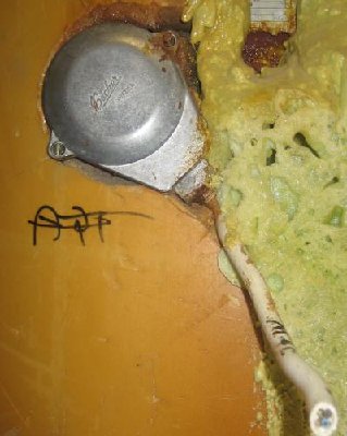

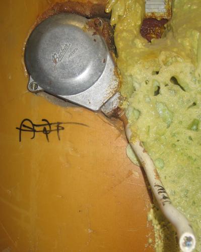

Nu har vi ändå tur som i ena acktanken har två stycken elpatroner inkopplade. Desaa användes nog av acktankens förra ägare, då kablarna är avklippta 20 cm ut från elpatronerna. Dessa innehåller fyra ledare, och är då vad jag förstår 3-fas?
Backer elpatron med kabel
Jag tänker försöka lösa detta, först och främst på kort sikt, kanske redan till helgen då vi skulle vilja åka bort ett par dagar, men även en smartare permanent lösning för framtiden. Pengar är viktigt, det får inte dra iväg.

Hur många kW är elpatronen på? Har du öppnat locket och tittat om det sitter en termostat där?
Du behöver en trefas kontaktor (trefasrelä) som drar när termostaten slår till och en strömbrytare för att slå av och på det hela.
Sen kan du koppla något som du styr via datorn i serie med termostaten, kanske en fjärrstyrning med Tellstick?
Klocka för trefas har inte jag sett men du kan sätta dit en i serie med termostaten som styr kontaktorn.
Men varför klocka? Du måste ändå ha termostat.
Men hur som helst behöver du en elektriker först.
I värsta fall så är kabeln klippt pga att elpatronen brunnit.
Men du hade två, en kanske är hel?
