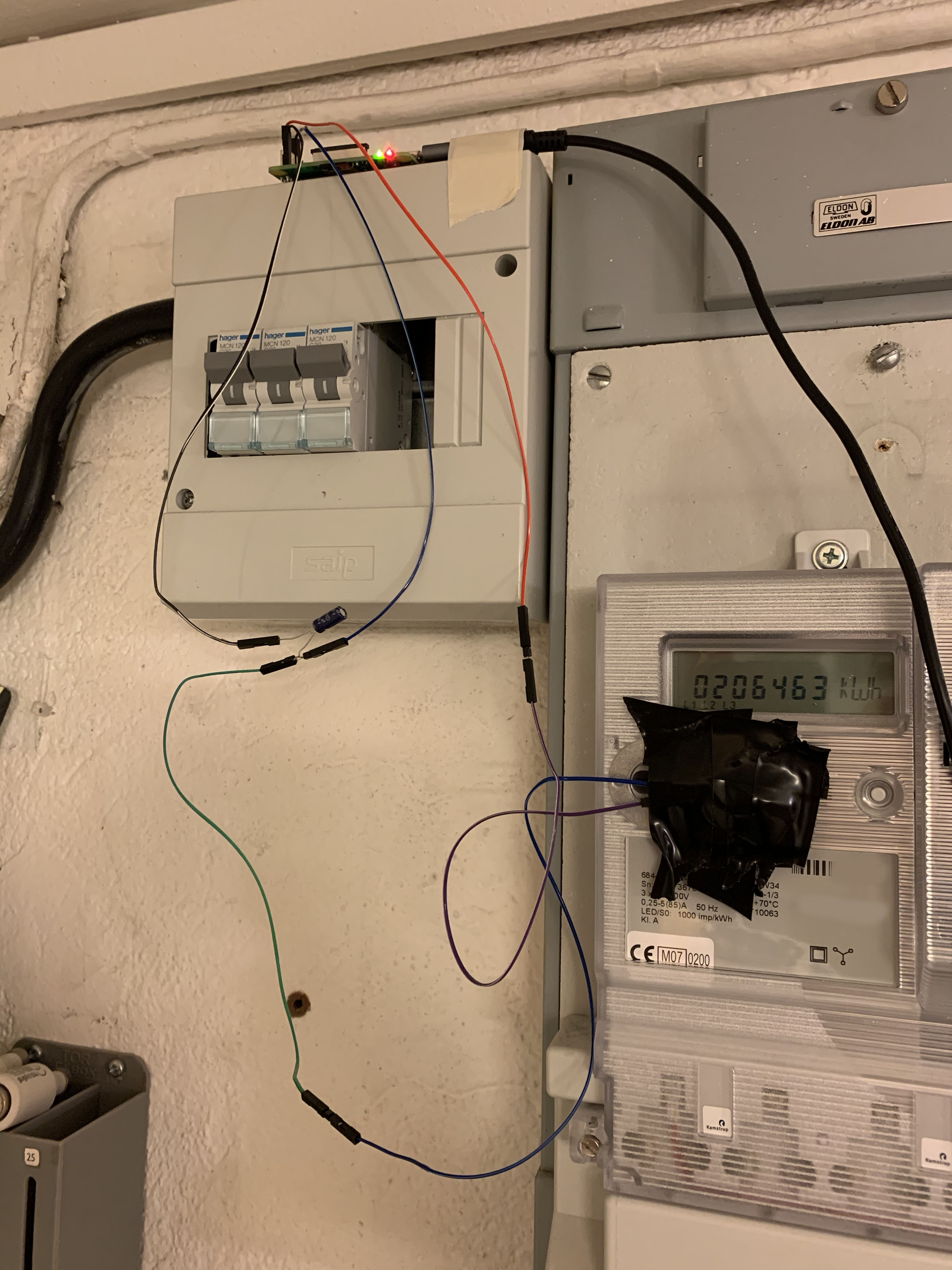

1. Koppla en röd tråd mellan 3.3 VDC (P1) på Raspberryns GPIO interface och ett av benen på fotoresistorn.
2. Koppla en grön tråd mellan andra benet på fotoresistorn och plus (+) på kondensatorn. (Det långa benet).
3. Koppla en till tråd (blå) från plus på kondensatorn till P12 på Raspberryn.
4. Slutligen så koppla en svart tråd mellan minus (-) på kondensatorn till P6 på Raspberryn.
Tejpa sedan fast fotoresistorn ovanpå dioden på elmätaren. Jag körde med vanlig eltejp bara för att slippa att massa ströljus stör. Fult som fan men det fungerar
Här finns en skiss på GPIO-interfacet:
https://www.raspberrypi.org/documentati ... gram-2.png
Bör alltså se ut något sånt här sen när man är färdig (kabeldragning högsta klass, jag vet
(Jag har använt lite andra färger som förlängningar så det är därför det ser lite virrigt ut)
