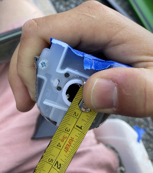

Hej! Jag har en hel drös rullgardiner med ett supertunt rör, typ 10mm i innerdiameter. Funkar det med z-wave motorerna som ni säljer?
Om det inte funkar behöver jag köpa nytt rör som är grövre (själva rullgardinsduken är speciell så jag kan inte bara Köpa nya rullgardiner tyvärr.). Vilken typ av rör är bäst att ha i så fall? Man kan ju köpa vanliga rör i bygghandeln ett billigt, typ detta, skulle det kunna fungera? https://www.bauhaus.se/ror-stal-o22mm-2m

Hej,
Tyvärr inte. Motorn är ca 20mm i diameter.
Våra adaptrar är specifikt anpassade till existerande rör från de stora tillverkarna, då falsar etc skiljer sig. Men oftast brukar de gå att använda en adapter till ett annat märke om man inte är rädd för lite eget trixande. T ex genom att fästa lite tejp runt adaptern för att få en bra passform.
Du kan läsa mer om alla våra adaptrar och deras mått här: https://blog.m.nu/fjarrstyr-rullgardiner-hur-gor-man/
