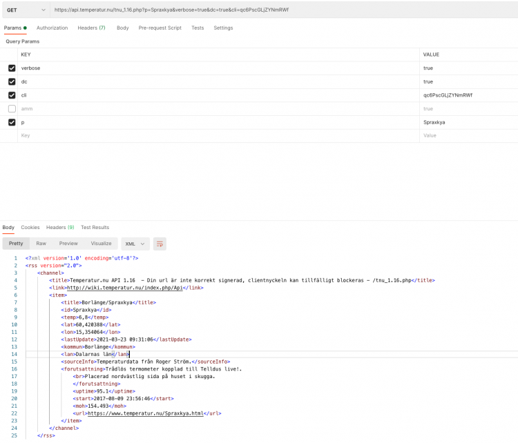

Ser fortfarande inte ut att ha slagit igenom när jag kör det igenom Postman.
Övergång till JSON är dock planerad, så för stunden har jag löst det genom att använda 1.15 i produktion tills dess att jag är klar med konverteringen av appen att matas med JSON-data istället.

Och nästa försök så funkade det fint! Skyller på cache i Postman men misstänker skit bakom spakarna från min sida... :roll:

Så, strippade taggar helt. Chrome kräks på en full xml ändå då den säger att den inte kan parsa ett ensamt & - men strukturellt bör det fungera bättre.
