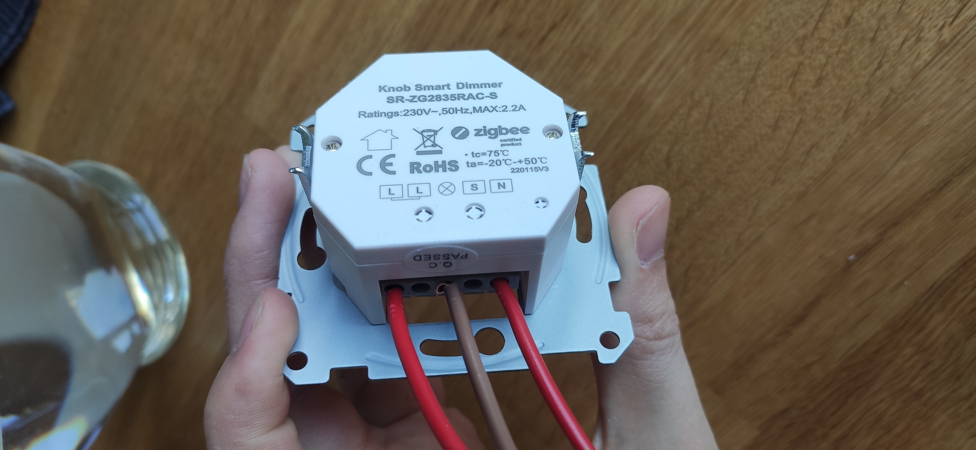

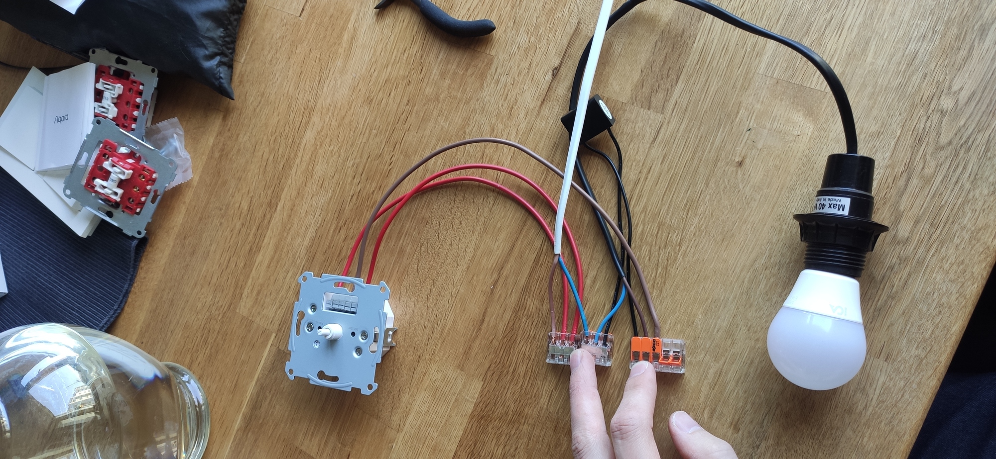

Försöker istället använda dimmern till en vanlig lampa men lyckas inte få den att fungera.
Den dyker upp som den ska i Zigbee controllern och kan styra den fint där, dimmern svarar när jag vrider på den.
Men jag får inte ut någon spänning till lampan. Det är en helt vanlig 6W dimbar LED från Ica.
Vit kabel är från väggen.
Anslutning enligt manual.
Gör jag något fel eller är min enhet defekt?

Hej,
Då vi inte vill ge råd på 230V kopplingar här i forumet så skulle vi vilja att du hör av dig till info@m.nu så att vi kan kika vidare på ditt ärende ihop :)
