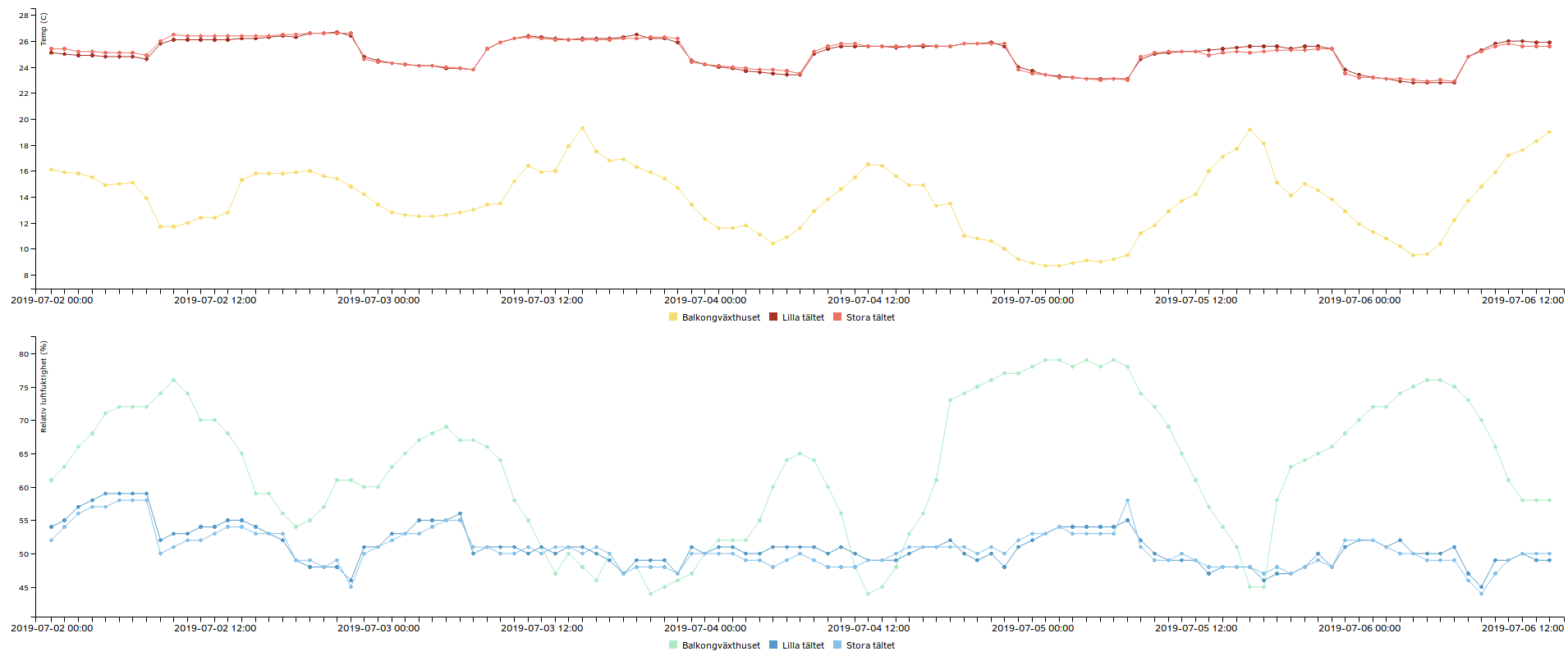

Har haft lite olika chiliplantor ett par år nu och det här skriptet har utvecklats över 2,5 år: https://github.com/Grammostola/ow-tenter . Systemd kör det en gång i timmen och skickar mail jag får notis om på telen om gränsvärde för temp eller luftfukt överskridits. På raspberryn är även apache2 med mod_wsgi installerad, där mod kör ett litet flask-api som hämtar varje timme x dagar tillbaka från postgresql-dbn mätresultaten hamnar i och returnerar en json som en liten c3.js-sida sedan visar i en graf:
