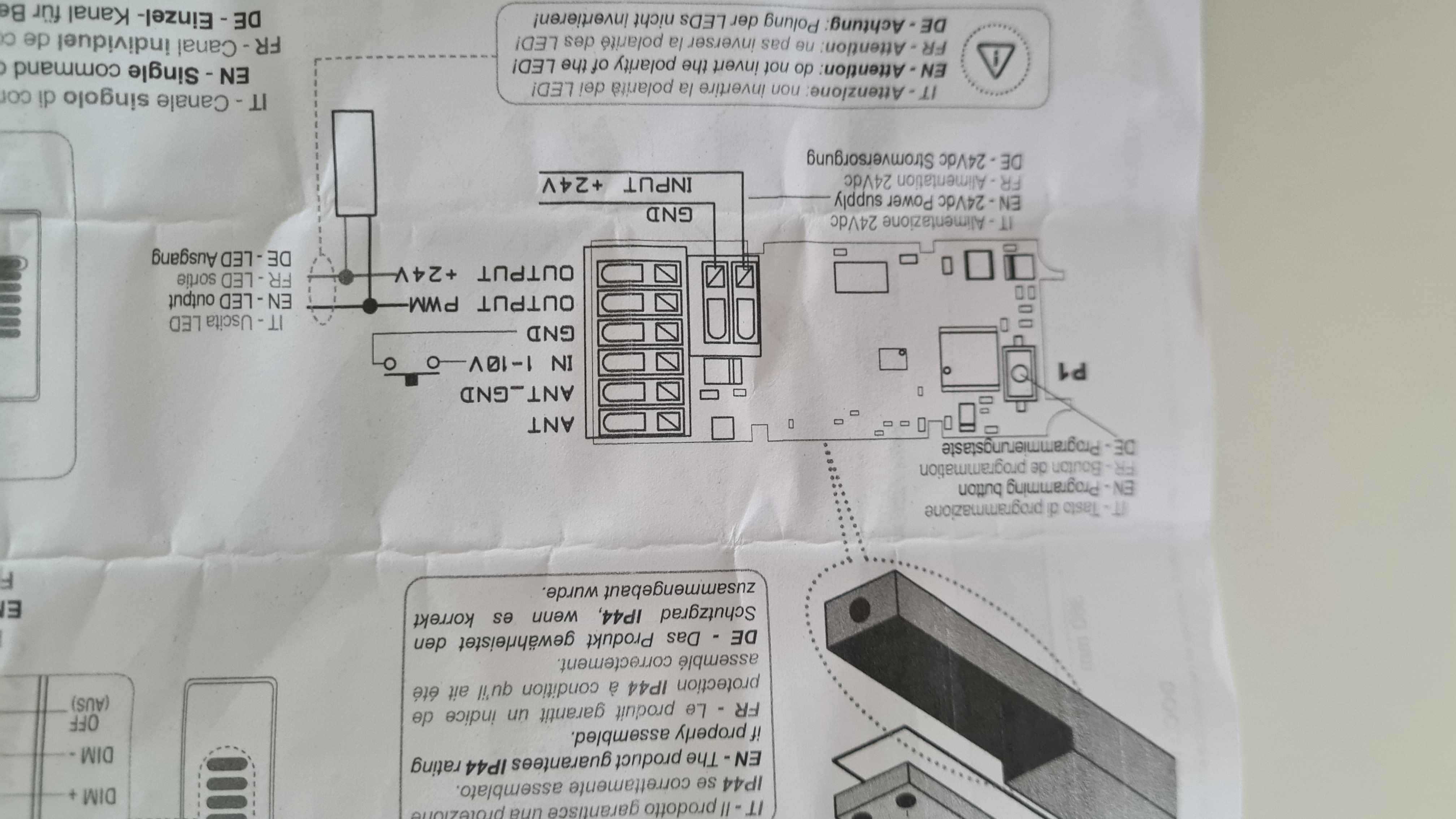

Hej, jag skulle vilja få ner styrkan på belysningen i vårt uterum ytterligare.

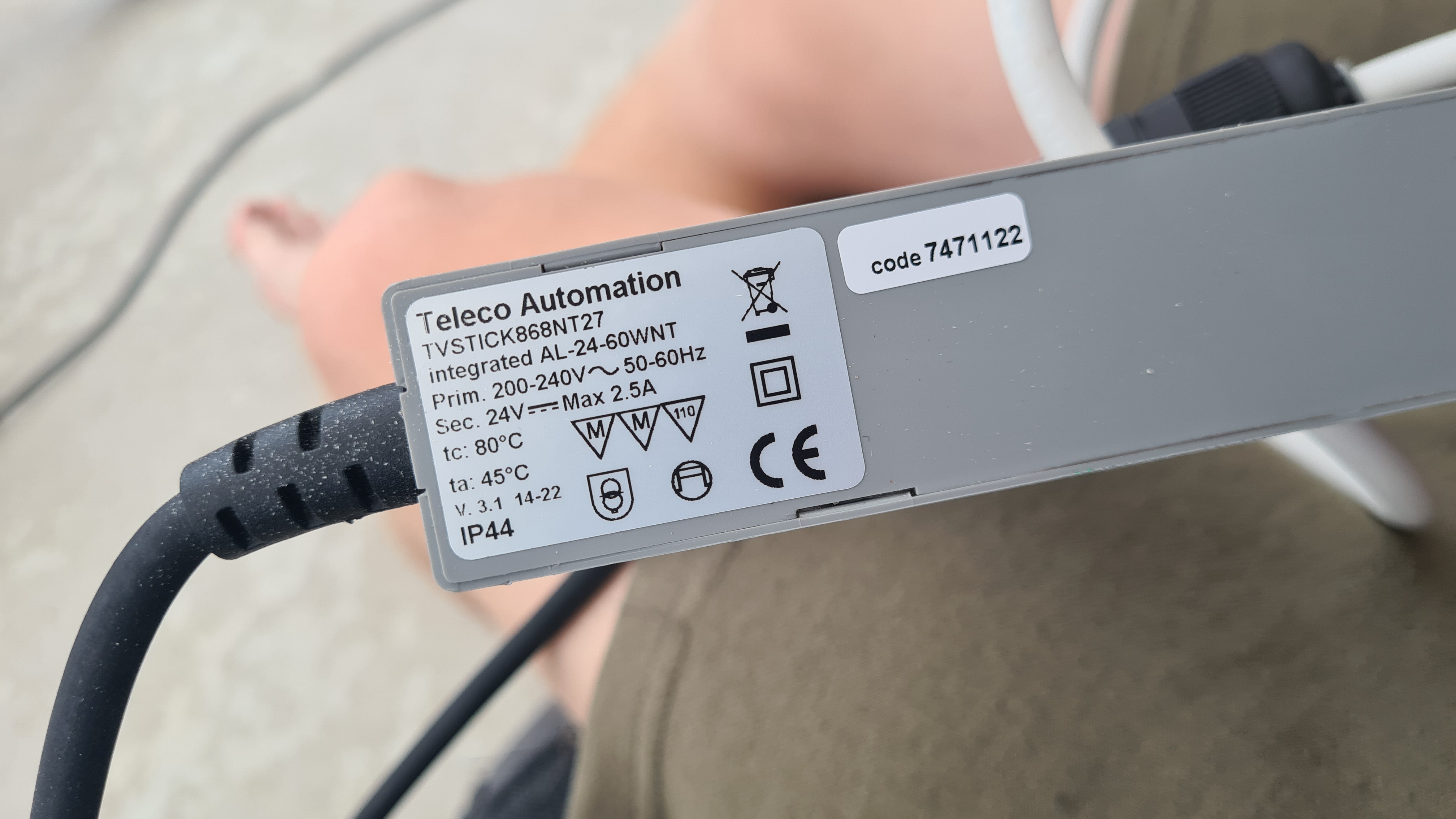

Vi har 10st dimbara varmvit ej rgb ledlampor/spottar i vårt uterum på 2,3w/st. De drivs av en 60w led driver 24v output med integrerad dimmer tillsammans med en fjärrkontroll (868,3mhz enligt manual, går inte att para med z-wave). Jag vill kunna dimma ännu lägre än vad denna klarar av i dagsläget då det är för ljust även på lägsta dimmningen.
Då drivern sitter svår åtkomligt vill jag helst ha en smartare dimmer som jag kan justera via min hub men det viktigaste är att det löser styrkan. Bifogad bild på drivernsspec.
Så jag har två vägar att gå tänker jag. Vad funkar?
- Sätta en smart dimmer som sänker utgången från drivern ytterligare. Som inte används mer än för injusteringen är då tanken. Sedan använda samma fjärr som innan.
- Ersätta drivern med en annan smart led driver som kan dimma lägre och även byta fjärr.

Hittade lite mer i manualen. Iom att det står input/försöjning 200-240v antar jag att den inte är dimmbar före?
Kollade lite efter en 24v pwm modulator med. Men verkar inte finnas några "smarta" sådana.
Oavsett hur jag vänder bilderna blir de upp o ner här efter uppladdning :?

Att koppla en dimmer före ett drivdon som innehåller en dimmer är inte en bra lösning, det lär inte fungera.
En test du kan göra är att hänga på en Nexa LDR-075 på utgången på dimmern. Kanske kan detta fungera.
Annars köp en nätdel med variabel utspänning och häng på LDR-075, då kan du justera matningsspänningen (12-24 V) till spottarna och dimma via LDR:n till en önskad lägsta nivå.
