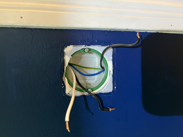

Jo jag vet, dessa fungerar inte utan nolla.
Så här ser vägdosan ut (se bilaga).
Under denna sitter ett vägguttag, därav nolla och jord. Kan ju sätts ZBMINI i taket vid lampan jag vill styra men då tappar jag fasledaren till vägguttaget. Är det enda sättet att dra en extra ledare mellan väggdosa och tak samt kapa in sig på nollan i väggdosan?
