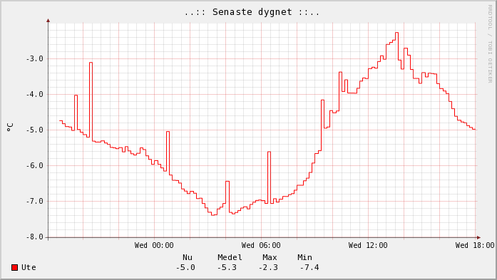

Har fått till mina grafer nu men har en liten fråga. Varför blir graferna "hackiga" och inte mjuka kurvor som på denna sida?
Så här ser rrd-filen ut:
Kod: Markera allt
rrdtool create $directory$filenameout \
           --step 600 \
           DS:outsidetemp:GAUGE:300:-50:60 \
           RRA:AVERAGE:0.5:1:5760 \
           RRA:AVERAGE:0.5:2:2016 \
           RRA:AVERAGE:0.5:4:52560 \
           RRA:AVERAGE:0.5:24:175200 \
           RRA:MAX:0.5:1:5760 \
           RRA:MAX:0.5:2:2016 \
           RRA:MAX:0.5:4:52560 \
           RRA:MAX:0.5:24:175200 \
           RRA:MIN:0.5:1:5760 \
           RRA:MIN:0.5:2:2016 \
           RRA:MIN:0.5:4:52560 \
           RRA:MIN:0.5:24:175200
Den uppdateras var 2,5 minut. Behöver jag ändra nått där?
Graferna ser ut så här:
Re: HOWTO: RRDtool på Ubuntu (installera, logga, rita graf)
För det första har du ett step (dvs minsta upplösning i databasen) på 600 sekunder och en heartbeat på 300 sekunder. Heartbeat skall normalt vara någon faktor större än step. Heartbeat är hur många sekunder det får gå innan värdet klassas som okänt.
Att din graf är så hackig beror på att du har 10 minuters (600 sekunder) upplösning i din databas!
