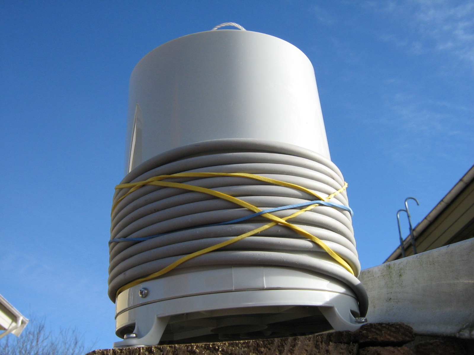

Har äntligen fixat så att det finns värme i regnmätaren. Här vid kusten varierar tempen rejält och snö och is har tidigare gjort att hela regnmätaren frusit ihop.
Hittade på ett annat forum en ide med en värmeslinga inne i mäteren men jag har valt att prova med att ha den på utsidan.
Enklast möjliga, vill bara testa om det funkar!

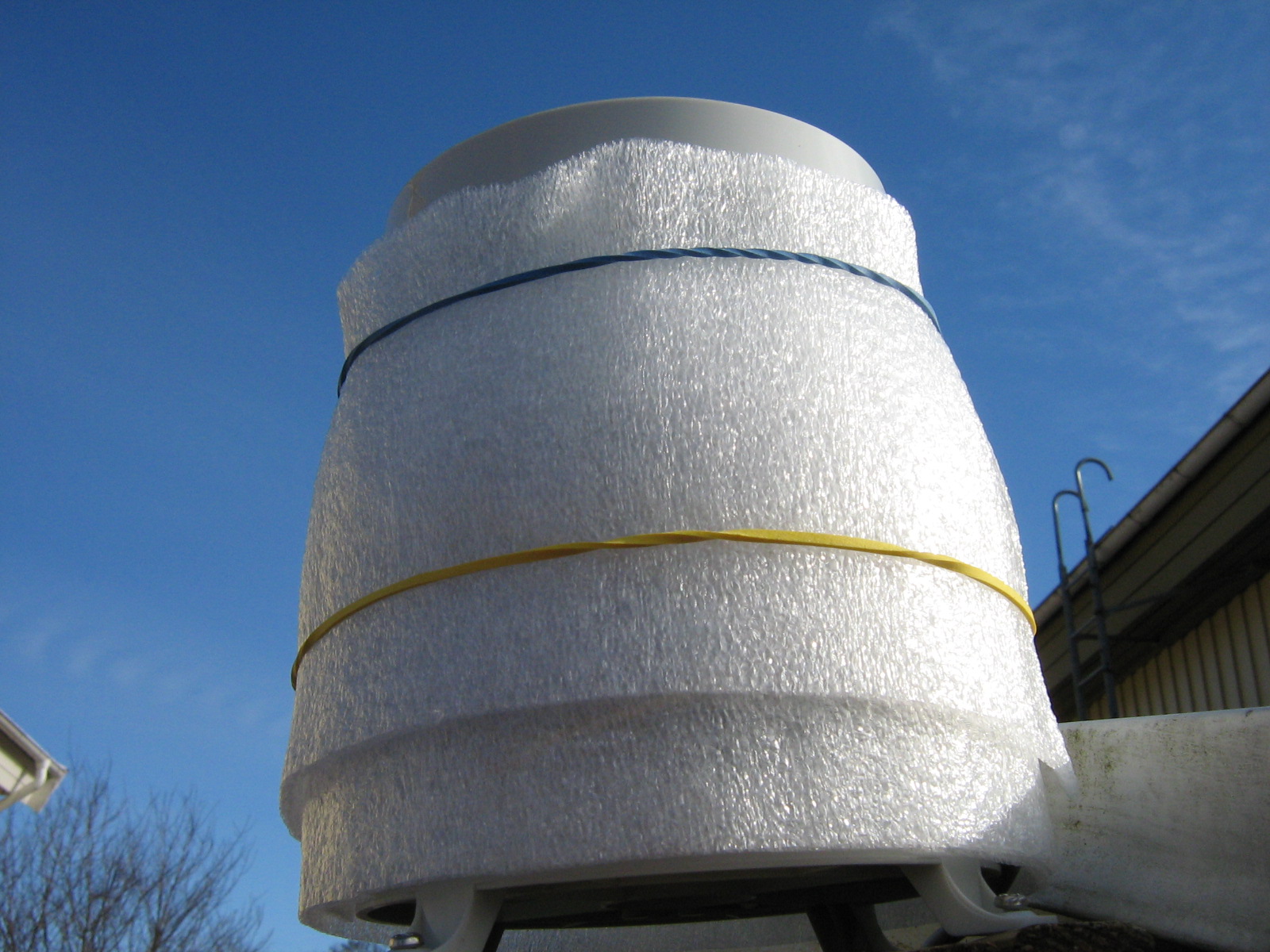

Har även lindat lite skumplast runt hela skiten för att spara lite på värmen.
Jag vet, det är inte snyggt men får fundera på hur det kan bli bättre.
Det hela verkar funka bra, när korten togs var det 4,5 minus och hela "hinken" känndes varm.

Jodå, lite drar den säkert. Har satt en fjärrströmbrytare i garaget så att man kan slå på den när det behövs. Får hoppas att jag inte glömmer det.
Annars är värmeslingan på energisnälla 20 W. Tyckte själv att det lät lite först, men det verkar funka över förväntan.

Slingan köpte jag i en zooaffär och är till för terrarium. Eftersom den är helkappslad funkar den utmärkt utomhus.

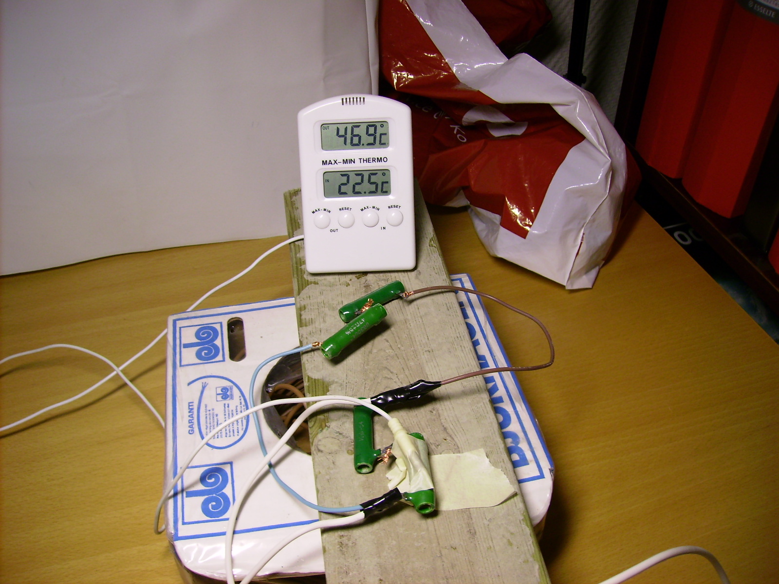

Jag har börjat att experimentera själv med motstånd som värmekälla. Verkar fungera bra, men frågan är hur långt temperaturen räcker när det blir kallt ute.
Cirka 45-50 grader.

Jag matar motstånden med 12Vdc.
Det är 4 motstånd, 2 i serie parallet med 2 i serie. Varje motstånd är på 47ohm+/-5% och tål 10W.
Teoretiskt blir det cirka 6W över varje motstånd vilket ger totalt 24W.
Jag kan reglera spänningen mellan 3 till 12 Vdc, mindre spänning över motstånden ger ju mindre värme på dom också.
