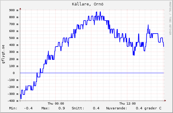

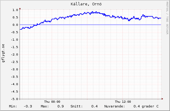

Ser ytterligare en grej som jag vill implementera. Ser att dina grafer alltid visar 0 o lite över när det är kallare än 0. Mina grafer krymper ihop så mycket som möjligt, vilket gör att exempelvis källargrafen ser ut som uppladdade filen. Blir lite tramsig när variationen är så liten och det visas milligrader :-)
Re: Att visa 0° med ett tydligt streck
Kod: Markera allt
-l -5 -u 5

Nu begrep jag inte riktigt. vippor för kommandoraden, eller? Kikar just på mansidan. Jag får läsa lite noggrant. Lat™
Nu har jag dessutom läst lite och ändrat i perl-scriptet. Det blir nog bra. :D

Blev ju himla tjusigt.
Tack för hjälpen!

Jag har för mig att du sätter ett övre/undre gräns. Dvs, att om grafen är på noll så visas bara +5 grader och -5 grader. Jämför bilder ovan så ser du precis vad jag menar :wink:
