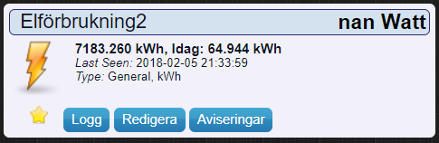

Jag testade som du sa och la till scriptet som lua direkt i events inne i Domoticz. Men när jag gjorde det så fungerade allt som det skulle. Det var först efter att jag försökte tvinga fram olika problem som jag hittade vad du råkat ut för. Du har under din testning med att flytta från scriptkatalogen till evensystemet inne i webgränssnittet haft både scriptet och eventet aktivt samtidigt. Det har resulterat i att du fått en uppdatering av två script samtidigt på den virtuella enheten och den sista uppdateringen har gett den ett värde på "nan" i actual energy (W) (se bifogad bild).

min log då felet uppkommer vid framtvingad dubbeltriggning av script:
Kod: Markera allt
2018-02-05 21:33:59.558 LUA: Elförbrukning2: 3993.75 W, 7183260 Wh
2018-02-05 21:33:59.564 EventSystem: Script event triggered: /home/pi/domoticz/scripts/lua/script_device_ActualEnergy.lua
2018-02-05 21:33:59.845 LUA: testscript: Elförbrukning2: nan W, 7183260 Wh
2018-02-05 21:33:59.851 EventSystem: Script event triggered: test1
2018-02-05 21:35:05.459 Error: EventSystem: in /home/pi/domoticz/scripts/lua/script_device_ActualEnergy.lua: ...e/pi/domoticz/scripts/lua/script_device_ActualEnergy.lua:22: attempt to perform arithmetic on a nil value
Problemet kan alltså uppstå om man har fler script som samtidigt uppdaterar samma enhet. Har man gjort det en gång kan scriptet inte längre uppdatera enheten som tänkt. Efter att detta hänt så kan inte längre scriptet läsa av senast avlästa räknaren då den gör en match på ett mönster som inte längre följs.
Den matchningen är inte nödvändig så jag har nu förenklat den för att ta hand om just detta fel. Uppdaterat script i github ska lösa detta problem https://github.com/mrhedstrom/domoticz/ ... Energy.lua.
