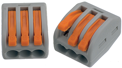

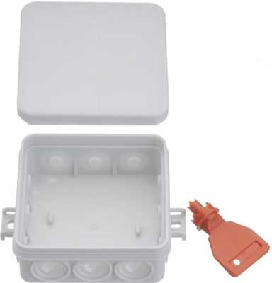

Har nu blivit less på att mina "Förgrening modul RJ12 - 1-2" rostar igen, de som är ute och råkar ut för fukt emellan åt och gör att mitt nät muppar och visar 85c lite då och då :mrgreen:
Har nu beställt dessa grejer från Elfa och hoppas jag ska klara mig bättre efter det :lol:
Skarvdosa;75 x 75 x 37 mm, 332-907
https://www.elfa.se/elfa3~se_sv/elfa/in ... &toc=19584
Toppklämma 3P, 222-413
https://www.elfa.se/elfa3~se_sv/elfa/in ... &toc=19590
