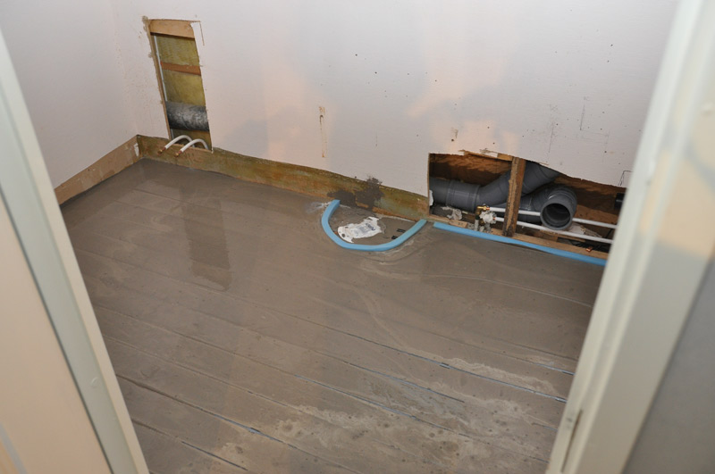

Och idag har värmeslingorna gjutits in.
Inga missöden!

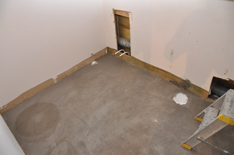

Re: Senaste projektetet - renovering av badrum

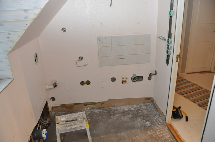

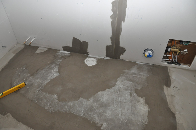

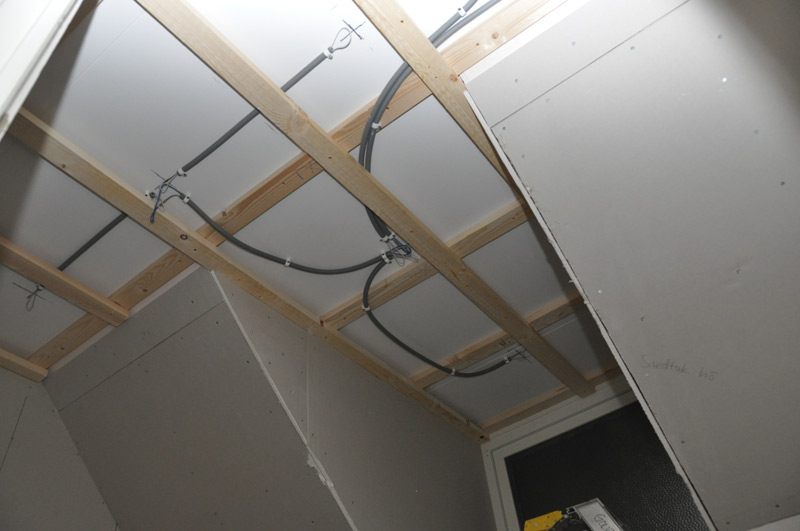

Dag 5 & 6:
Dag 5: Flytspackling av golvet, hantverkarna är dock inte helt nöjda, så de ska bättra på fallet.
Dag 6: Uppregling av tak och sedan har elektrikern fixat och donat. (Nya dosor, el till golvvärmepumpen, el till takspotts)

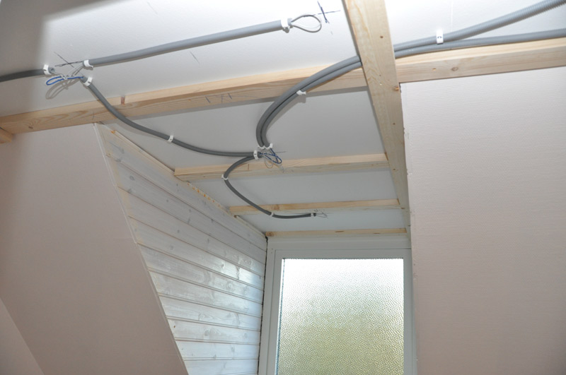

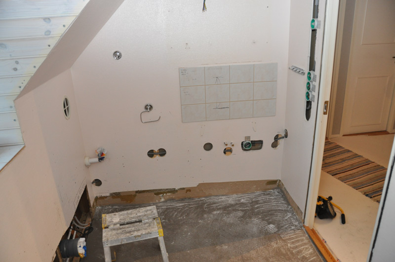

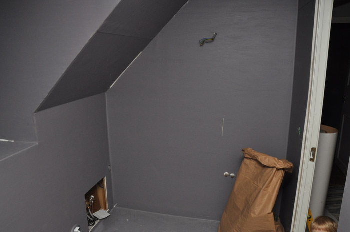

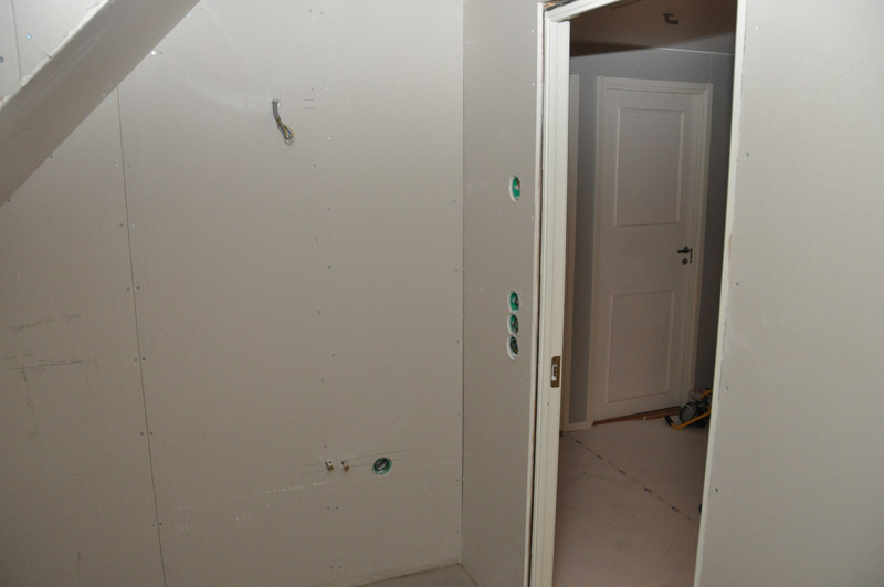

Dag 7 och 8 kommer att saknas i denna projektbeskrivning då inget hände dessa dagar. Hantverkarna hade fullt upp på annat håll.
Fast i dag har det hänt grejjer!
Taket är helt uppreglat.
Väggarna är gipsade och ett fint hål till inspektionsluckan för golvvärmen fixat. Golvet är dessutom spacklat lite till.
Även eldosorna lyckades de pricka fint!

En liten fråga bara.. Är det kartonggips? Får man öht ha det i våtrum med dagens bestämmelser?
Ja, det är kartonggips och ja det är tillåtet.
Det finns två st praxissättande organisationer, BKR och GVK. Båda dessa organisationer har regler/riktlinjer som är godkända av försäkringsbolagen.
BKR är ett aktiebolag som ägs av företag i branschen. GVK är en förening bestående av villaägarna och bostadsbolag.
Enligt BKR måste man använda de mycket dyrare skivorna. Enligt GVK får man använda vanligt gips när man använder folie eller plastmatta som tätskikt bakom keramikplattor.

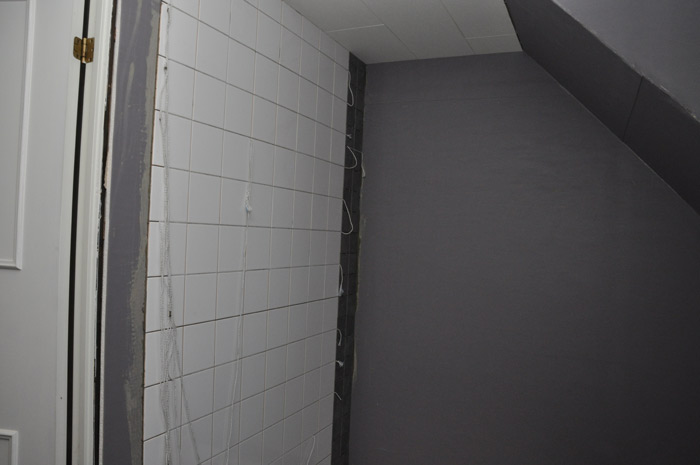

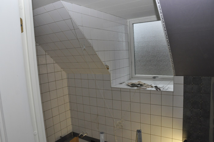

OJ vad dålig jag varit på att uppdatera!
Sedan sist har de satt våtrumsmatta (TarcoDry) på väggar och golv och efter det varit sjuka och haft annat att göra nästan en vecka.
Under tiden har jag fotsatt att ta hand om min underbara dotter som hunnit bli 16 månader.

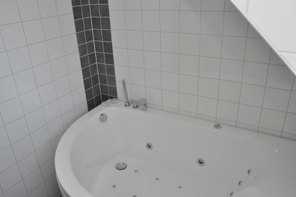

Den här veckan har det varit full fart och de har kaklat, kaklat och lagt golvet klart. (Inga bilder på golvet än.)
Som en liten parantes har både badkar och badrumsmöblerna blivit försenade. Med lite tur dyker de upp i början av nästa vecka, ungefär lagom för att sättas upp och monteras dit.

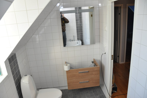

Renoveringen går framåt och allt är klart förutom det sista rörmokeriet. Elektrikern var här halva dagen i går och fixade och trixade.
För skojs skull packade jag upp handfatet innan rörmokaren kommer i morgon.
Handfatet är inte rakt någonstans. I framkant skiljer det 8mm i höjd mellan vänster och höger sida. I bakkant 6mm. Åt olika håll dessutom. Höger högst i bakkant och vänster högst i framkant. Ser helt vridet ut mao. SUCK. Har väntat i 4 veckor på det här handfatet... Man kan ju undra vad de har för kvalitetskontroller.
Rörmokaren kom i fredags och fixade allt utom handfatet som är reklamerat. (Beställningsvara, 2-4 veckors leveranstid)
Överskåpet har LED-belysning i botten som lyser ner på handfatet. Underskåpet har LED-belysning i lådorna som tänds när man öppnar lådorna.
