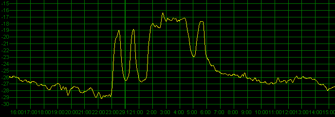

Kolla hur min temp såg ut inatt:
Utomhustemp 28-29 December

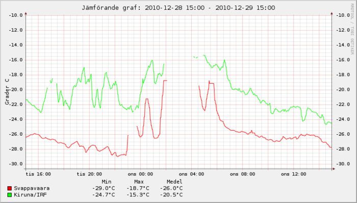

Och såhär ser det ut om jag jämför med mätstationen som är hos IRF i Kiruna:
Jämför orter. Svappavaara - > Kiruna IRF
Alltså, är det möjligt att temperaturen kan hoppa sådär många grader på så kort tid?
Jag kan inte hitta någon logisk förklaring annars.
Det finns som tidigare sagt, inget som rimligtvis skulle kunna påverka tempgivaren där den är just nu.

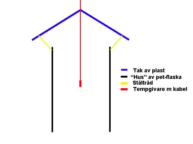

Ungefär nåt sånt här ser "huset" till min tempgivare ut:
"Hus" till tempgivare
Sen så hänger allt i luften, på en gammal magasinsvägg, några meter från huset.
Luften borde inte kunna stå still där, den borde ju åka ut antingen uppe eller nere?

Om huset av pet-flaskan inte har några öppningar på sidan av sig bildar den ju en skyddad "tub", vilket förstärks om locket också är tätt (förutom avståndet med ståltråd givetvis.)
Det ser ut som ett rätt bra hus, förutom när det är väldigt lite vind ute. Då riskerar du nog att fånga varmluft under taket, i tuben (vad det nu kommer ifrån, kan ju vara allt från en lampa, en parkerad bil, ett avlopp, en kopplings-dosa eller slumpens skördar.)
Om det sedan kommer en liiten svag vind kan det räcka för att få luften att röra sig och då tämligen kvickt byta ut all luft kring termometern mot ny och frisk luft från övrig omgivning.
Om du provar att häkta av pet-flask huset och bara låter taket vara kvar, hur ser det ut då?

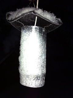

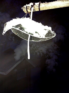

Såhär såg den iaf ut:
Luften borde inte ha några problem med att komma ut under hatten?
Jag tog bort "röret", så nu hänger givaren bara under "taket".

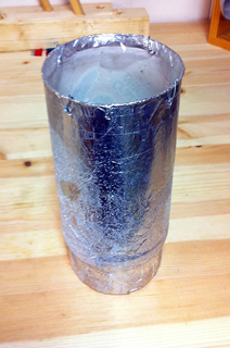

Såhär ser "röret" ut.
Gjort av en PET-flaska som jag lindat folie runt, för att den inte ska bli uppvärmd av solen :)
