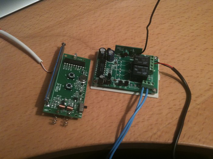

Skulle en sådan fungera?
http://www.kjell.com/content/templates/ ... ,213500000
Skall alltså ytterskärmen anslutas till jord (batteriets -) och innerledaren till där befintlig antenn sitter idag?
Själva mottagarens antenn består av en kabel som var hoprullad som en sprial. Den har jag "vecklat ut" i sin fulla längd men den är ca 23 cm. Är det fel? Kan man "boosta" mottagaren också?
Bifogar bild på sändare+mottagare. kabeln som syns på sändaren är pålödit på ena knappen och sedan kopplad till postlådans brytare.
Den andra bilden är en fundering om det är så jag skall göra med antennkabeln?
förslag antenn
förslag antenn
sändare+mottagare
sändare+mottagare

Dowser skrev:Hur lång kabel har du utanför lådan?
Min gissning är att din kabel inte är avstämd efter sändarens frekvens och därför inte fungerar speciellt bra.
Krokodilklämman är kanske inte heller den bästa kontakten.
Själv skulle jag välja ett av två alternativ i första hand:
1 Montera plast-dosan med sändaren på utsidan av lådan istället för insidan.
2 Ta bort antennen från sändaren och fästa en så kort och låg-ohm'ig kabel som möjligt där istället och sedan montera antennen på utsidan.
Om du inte vill göra något av de alternativen så är det väl rimligt att modifiera den lösningen du har idag. (Även om krokodilklämman gärna får bytas ut) Gissningsvis är sändaren du har på 433MHz? I så fall är våglängden 69cm, så att ha en antennkabel som är en längd som är jämnt delbar med det låter som en bra ide.
Exempel. Använd en koaxial kabel, där skärmen löds fast till jord på sändaren, låt den sen gå ut genom hålet och skala ytterskärmen på de sista 172,5mm.
Lycka till!
Det fungerar med originalprylarna. Ev verkar det som mottagaren stod för nära andra trådlösa prylar. Troligen monterar jag sändaren på utsidan i ip klassad låda.
