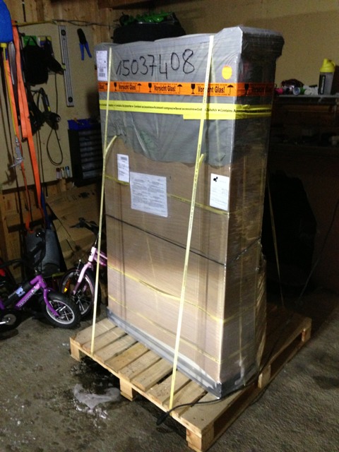

Imorgon så äntligen kommer min solcellsanläggning, synd att det är 10 cm snö på taket och 23 grader kallt ute i skrivande stund :mrgreen:

Nu står dom i garaget :)

Vad kostade de paketet?
Re: Solceller för el produktion?
Postat: 07 dec 2012, 21:31
av bjornsson
35k
6 paneler/245w med microinverterare och en logger, även monteringstillbehör.

Lite bilder på grejerna :)

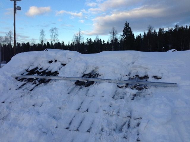

Postat: 16 feb 2013, 21:24
av bjornsson
Nu har jag börjar montera ramen iaf :)
Se om jag hinner få upp resten imorgon.
Blev iaf beviljad 35% bidrag :)

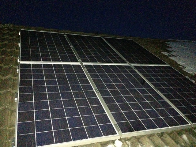

Postat: 10 mar 2013, 07:21
av bjornsson
De tre sista åkte upp igårkväll.
Nu ska det spikas kabel :)

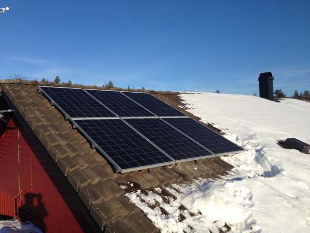

Postat: 11 mar 2013, 09:55
av bjornsson
Bättre bild :)
