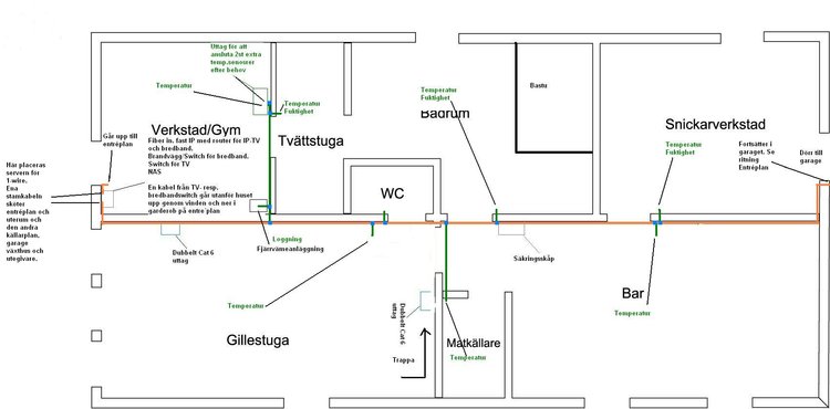

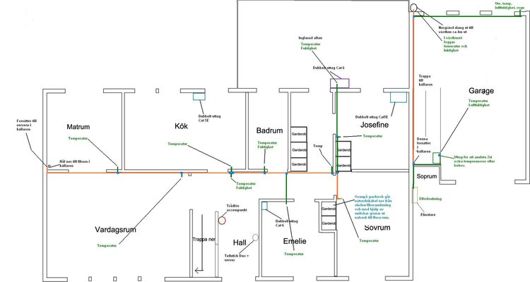

Jag har nu skissat fram stamkabeln - orange och förgreningskablar - grön. Förgreningskontakter - blå.
Har tänkt att använda EKKX kabel
Skulle detta kunna fungera eller blir det för många förgreningar?
Tänkt köra 2st stamkablar från servern, en för entreplan och uterum och en för källarplan, garage, växthus och utegivare.
Ska jag köra stamkablarna med varsin usb-adapter eller hub?
Hela bilderna syns i inlägget utan klicka på dom för att se hela dragningen åt höger.
Kabeldragning Entréplan
Kabeldragning Källarplan

Tänker du ha separat adapter för respektive stam?

Tänker du ha separat adapter för respektive stam?]
Det var en av mina frågor :wink:

Åh, förlåt det missade jag.
Jag skulle använda två adaptrar eftersom grenen blir så nära datorn och man därmed inte kan utnyttja hubben fullt ut (om du inte drar fler stammar från den).
Re: Jessnet´s system
Postat: 16 okt 2012, 17:21
av daromer
Jag hade sagt 1 adapter och en aktiv hub bara som växlar mellan de olika grenarna.
Då har du möjlighet att hänga på fler grenar eller grena av mer om det så behövs.
Men 2 adaptrar funkar det med.

Okej, det lutar åt en windowsburk (som jag redan har) och Beyond.
Då jag tänkt börja med dessa två stamkablar som täcker mitt framtida behov, så långt in i framtiden som jag ser nu i alla fall, så kör jag nog på en adapter per stamkabel.
Inga invändningar har gjorts angående förgreningarna så jag tolkar det som att det ska funka ok.
Sätter mig och knåpar ihop beställning på prylar i helgen.
Postat: 18 okt 2012, 20:26
av PerM
Nej, inga direkta invändningar. Jag har själv rätt långa grenar och upplever inte några problem. Dock råder jag dig att bygga ut nätet (iaf grenarna) stegvis och testköra nån dag för att se att den nya grenen inte ställer till det, speciellt de längre grenarna.
