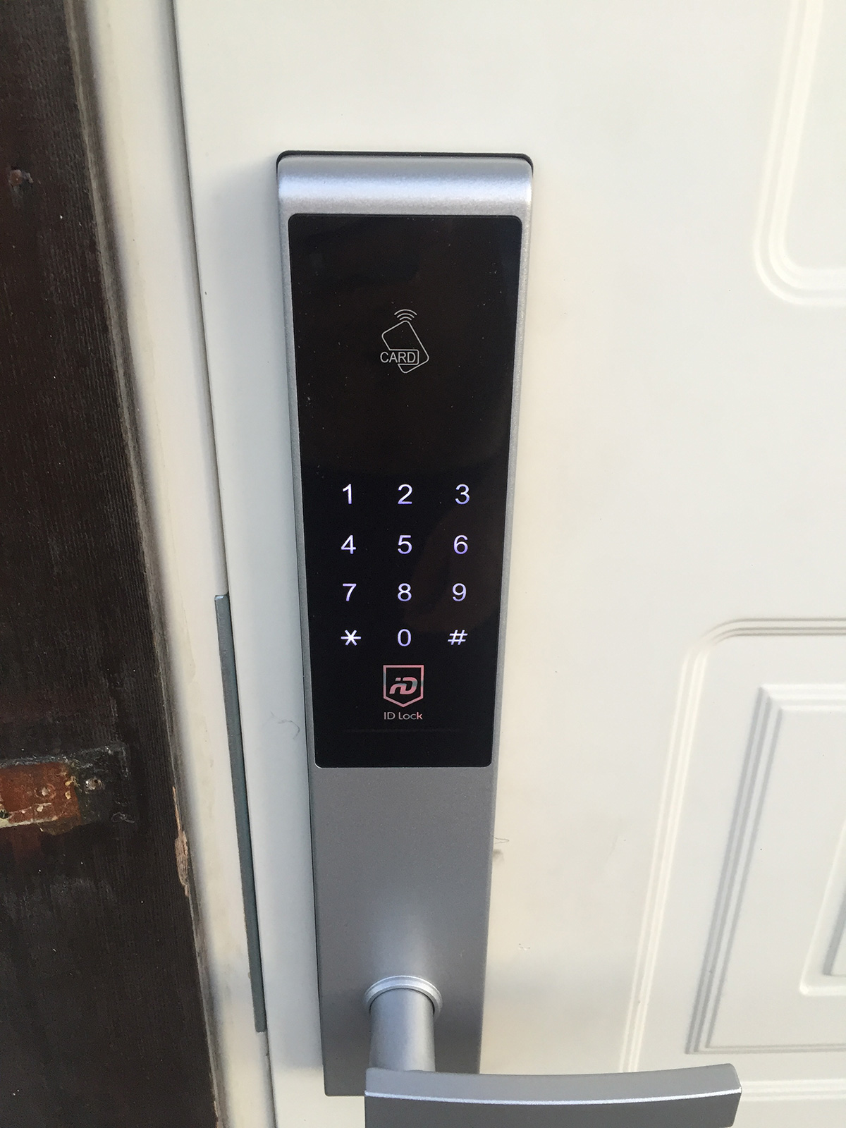

Hej lånar tråden lite hoppas det är okej! Fick mitt ID Lock i veckan efter en massa strul med tullen och annat.
Dock har jag fått med Z-Wave modulen till mitt lås då jag ville ha detta för att kunna på sikt synka låset med mitt larm hemma osv.
Låset monterat
Låset monterat

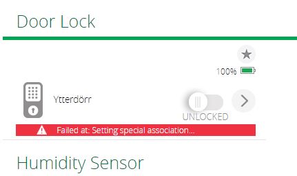

Själva inkluderingen i min Vera Edge var allt annat än smärtfri. Fick exkludera låset ett par gånger och radera enheten då den inte lyckades utbyta nycklar och annat vid inkluderingen vilket gjorde att det var en massa testande fram och tillbaka.
Det går nu iallafall att låsa / låsa upp via Vera GUI om man vill.
Jag har dock ett irriterande fel i GUI som jag inte verkar kunna få bort:
"Failed at: Setting special association..." Vet inte hur man kan få bukt med detta?

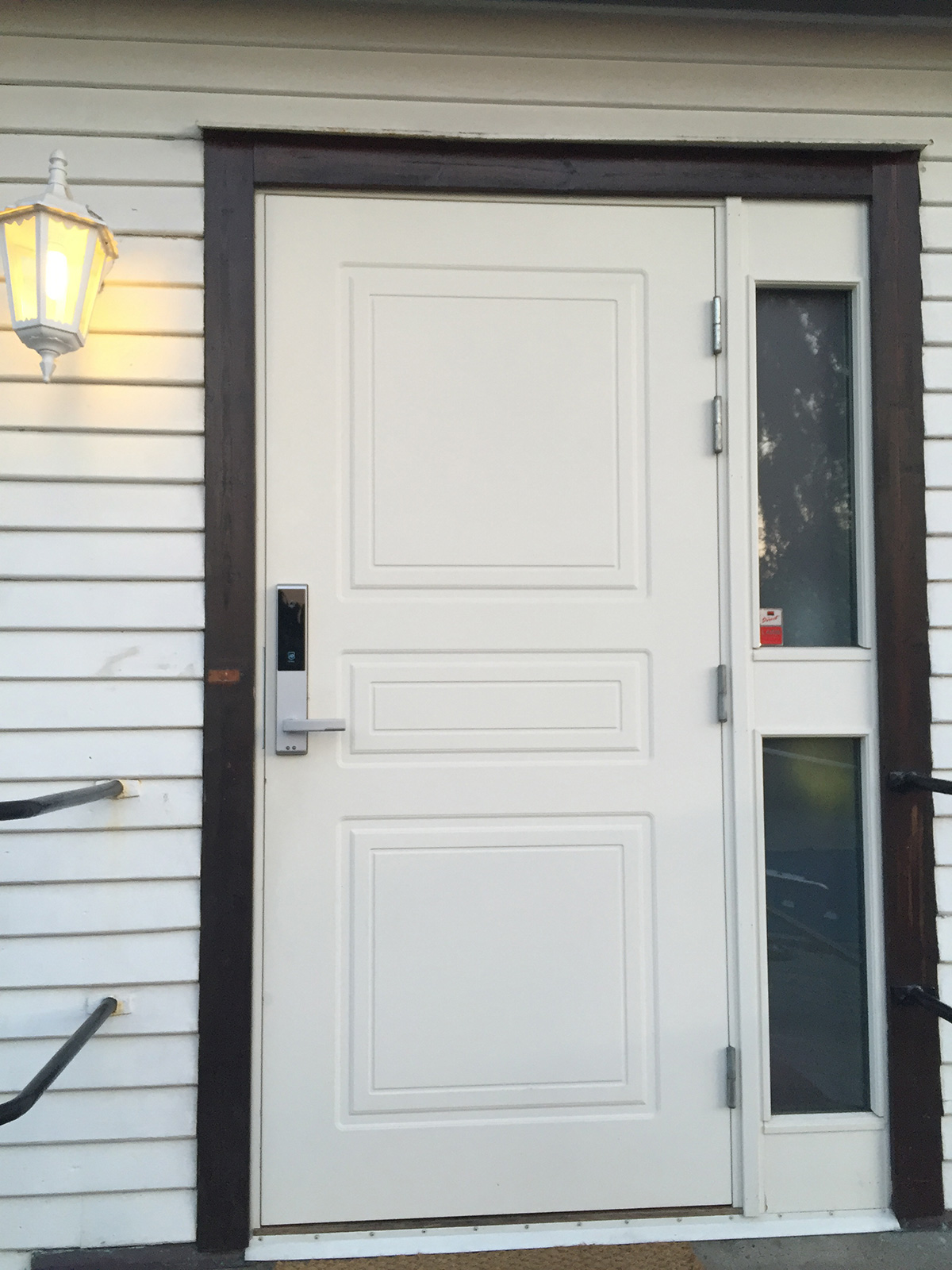

Jag fick hem mitt ID-Lock förra veckan, installerades igår.
Demonterade mitt Assa 2000? och satte igång, väldigt simpelt att installera måste jag säga!
Integrerades mot min HC2a, dock finns det ingen färdig template för den, men det funkar klockrent att låsa upp/låsa via fibaro's egna app.

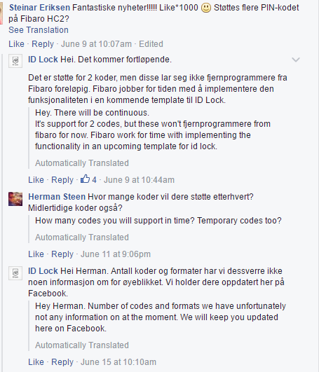

Har du stöd för något annat än att låsa av/på i din HC2?
Jag kan lägga till Pin-codes i min Vera till låset men inte någon av de andra eventen som finns, ex om någon knappar in fel kod, eller om man trycker på lås knappen från insidan osv. enligt ID lock har de skickat allt till Vera för att få en update till kommande uppdatering. Intressant om det är bättre stöd för HC2?
Ser inte ut som det är bättre stöd i HC2:an än så länge tyvärr.

Quackpack skrev: "Failed at: Setting special association..." Vet inte hur man kan få bukt med detta?
Har du löst detta? Väntar in mitt ID Lock nu och har även jag en Vera Edge.

Inlägg av deedje »
Jag har fått samma felmed. med andra saker i Vera, då har jag bara mailat deras support, slagit på remote access och skickat den koden.
Sedan har dom löst det utan problem.
