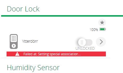

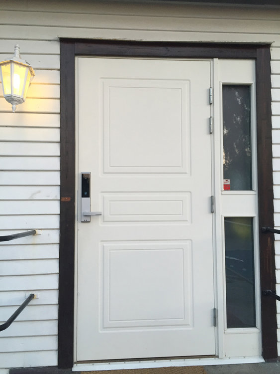

Hej lånar tråden lite hoppas det är okej! Fick mitt ID Lock i veckan efter en massa strul med tullen och annat.
Dock har jag fått med Z-Wave modulen till mitt lås då jag ville ha detta för att kunna på sikt synka låset med mitt larm hemma osv.
Låset monterat
Låset monterat
Själva inkluderingen i min Vera Edge var allt annat än smärtfri. Fick exkludera låset ett par gånger och radera enheten då den inte lyckades utbyta nycklar och annat vid inkluderingen vilket gjorde att det var en massa testande fram och tillbaka.
Det går nu iallafall att låsa / låsa upp via Vera GUI om man vill.
Jag har dock ett irriterande fel i GUI som jag inte verkar kunna få bort:
"Failed at: Setting special association..." Vet inte hur man kan få bukt med detta?

Quackpack skrev: "Failed at: Setting special association..." Vet inte hur man kan få bukt med detta?
Har du löst detta? Väntar in mitt ID Lock nu och har även jag en Vera Edge.
Re: ID Lock
Postat: 07 jul 2016, 23:07
av deedje
Jag har fått samma felmed. med andra saker i Vera, då har jag bara mailat deras support, slagit på remote access och skickat den koden.
Sedan har dom löst det utan problem.
