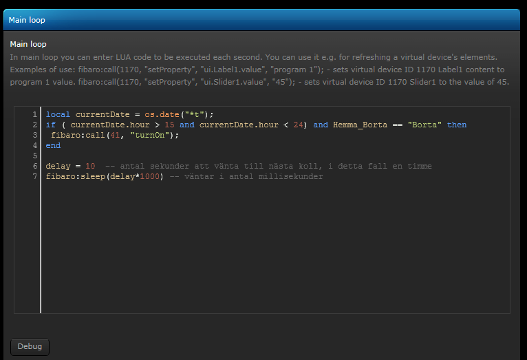

Jag ändrade triggern till 10 sekunder och satte tiden till 15 (se nedan) men det händer inget alls efter jag kört scenen som ställer mig i "Borta"-läge.

Lyckades faktiskt konstatera att koden jag fick av dig inte var rätt :D
Nybörjare som man är så skapade jag en blockscen och omvandlade den till LUA för att ta reda på variabel-texten i LUA och då fungerade det att lägga in på virtual device.
Koden ska vara så här istället;
Kod: Markera allt
local currentDate = os.date("*t");
if ( currentDate.hour > 14 and currentDate.hour < 24 ) and
  ( fibaro:getGlobalValue("Hemma_Borta") == "Borta" ) then
 fibaro:call(41, "turnOn");
end
delay = 10  -- antal sekunder att vänta till nästa koll, i detta fall en timme
fibaro:sleep(delay*1000) -- väntar i antal millisekunder

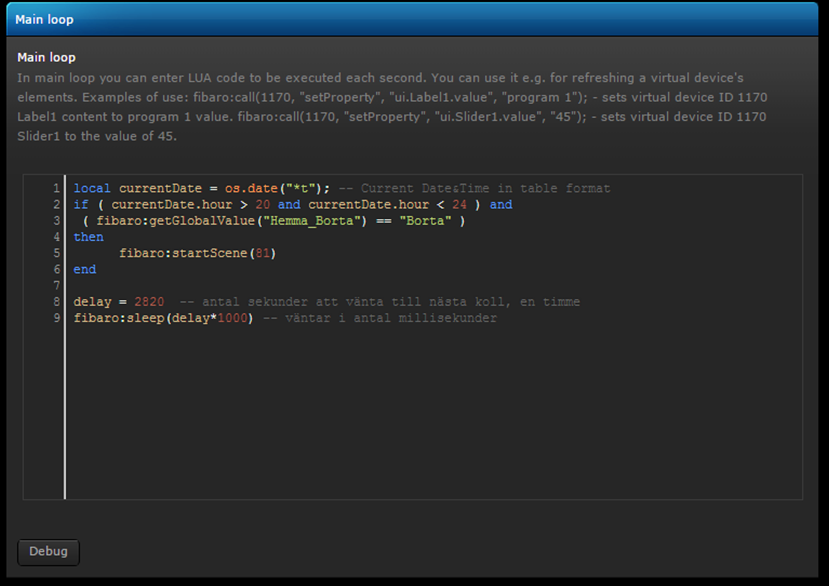

Har ev. lyckats få fram en liten lösning på det men vill höra lite vad ni tycker.
Kommit vidare i tankarna, vad tros om denna lösningen för att uppnå det jag vill?
Känns enklare på något vis.
Virtual device som ändrar borta eller hemma, och i main loop så kontrollerar den var 47:e minut om jag är;
1. borta
2. tiden är mellan 20-24
Stämmer det så kör den scen 81 med ett sätt på/stäng av schema (sju timmar). Liten fullösning kanske men funkar detta som jag tänkt? Initiala tester visar på det och visst det blir inte bestämda olika klockslag varje veckodag utan här blir det i regel lite random med tanke på att kontrollen körs var 47:e minut.

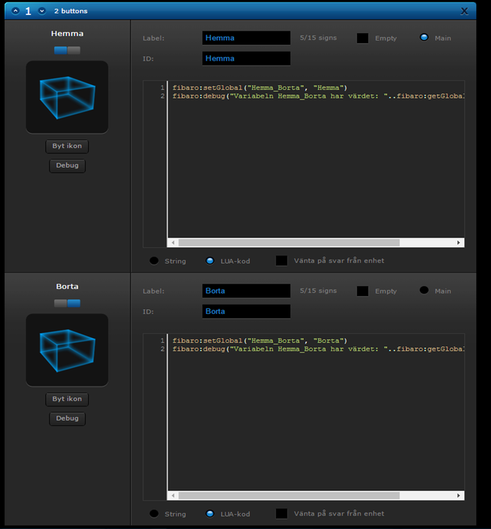

Virtual device:
Och scenen som tänder och släcker en lampa:

Jo så kan man göra :)
Om du skapar en blockscen med villkoren för dagar/tider du vill att scenen är aktiv så kan du se vad if-villkoret då blir.
Grejen är att när du vill basera på tid så måste skriptet köras ofta för att kolla om villkoret är uppfyllt. Vill du trigga på t.ex. Borta_Hemma så går det att ha den som trigger i en scen, men då körs den bara när värdet ändras.
