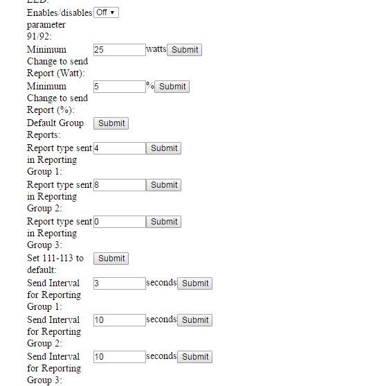

Man skulle uppdatera en inställning i DOmoticz. Nu verkar kWh funka.

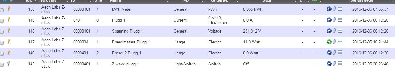

En stilla undran dock, spänning och effekt uppdateras inte löpande. Vad kan det bero på?
Har ändrat intervallet för uppdatering av alla tre variabler till att köra vara tredje resp tionde sekund. Det är rätt störigt att mätaren blir röd i Domoticz, då tror man den inte funkar.

kWh mätaren kommer in och uppdateras med effekt (W) men inte med kWh konstigt nog. Dock "kommer" alla kWh sedan senaste omstart när jag gör en omstart.
