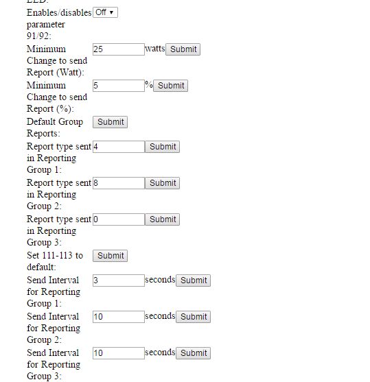

Det har löst sig :) Tack!
Man skulle uppdatera en inställning i DOmoticz. Nu verkar kWh funka.
En stilla undran dock, spänning och effekt uppdateras inte löpande. Vad kan det bero på?
Har ändrat intervallet för uppdatering av alla tre variabler till att köra vara tredje resp tionde sekund. Det är rätt störigt att mätaren blir röd i Domoticz, då tror man den inte funkar.

Rena skrev:Det har löst sig :) Tack!
Nyfiken fråga. Jag har samma problem med min Qubino vad var det för inställning som skulle uppdateras i Domoticz?
Uppdateringsfrekvensen eller att kWh mätaren inte kommer in?

av Alve
Rena skrev:
kWh mätaren kommer in och uppdateras med effekt (W) men inte med kWh konstigt nog. Dock "kommer" alla kWh sedan senaste omstart när jag gör en omstart.
