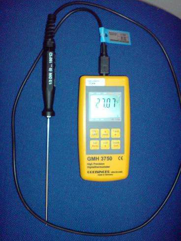

Jag har tillgång till en mätare med +- 0,03 °C nogrannhet på jobbet.
Vet inte vad den kostar men vi har service avtal på den med inskick för kalibrering varje år.
Nu är den här så ny så den har inte varit in för första kontrollen.
Tejpade ihop proben med en ds18x20 med kylpasta mellan och lindade in dem i en tröja.
Efter en timmes stabilisering så fick jag de här siffrorna i logtemp under 10 min:
Det var nog inte läsfel när sensorn rapporterade 26.75grader. DS18S20 har inte bättre upplösning än så. Att en sensor för nästan ingenting kan matcha en sensor för många tusen kronor tycker jag är enormt imponerande!
