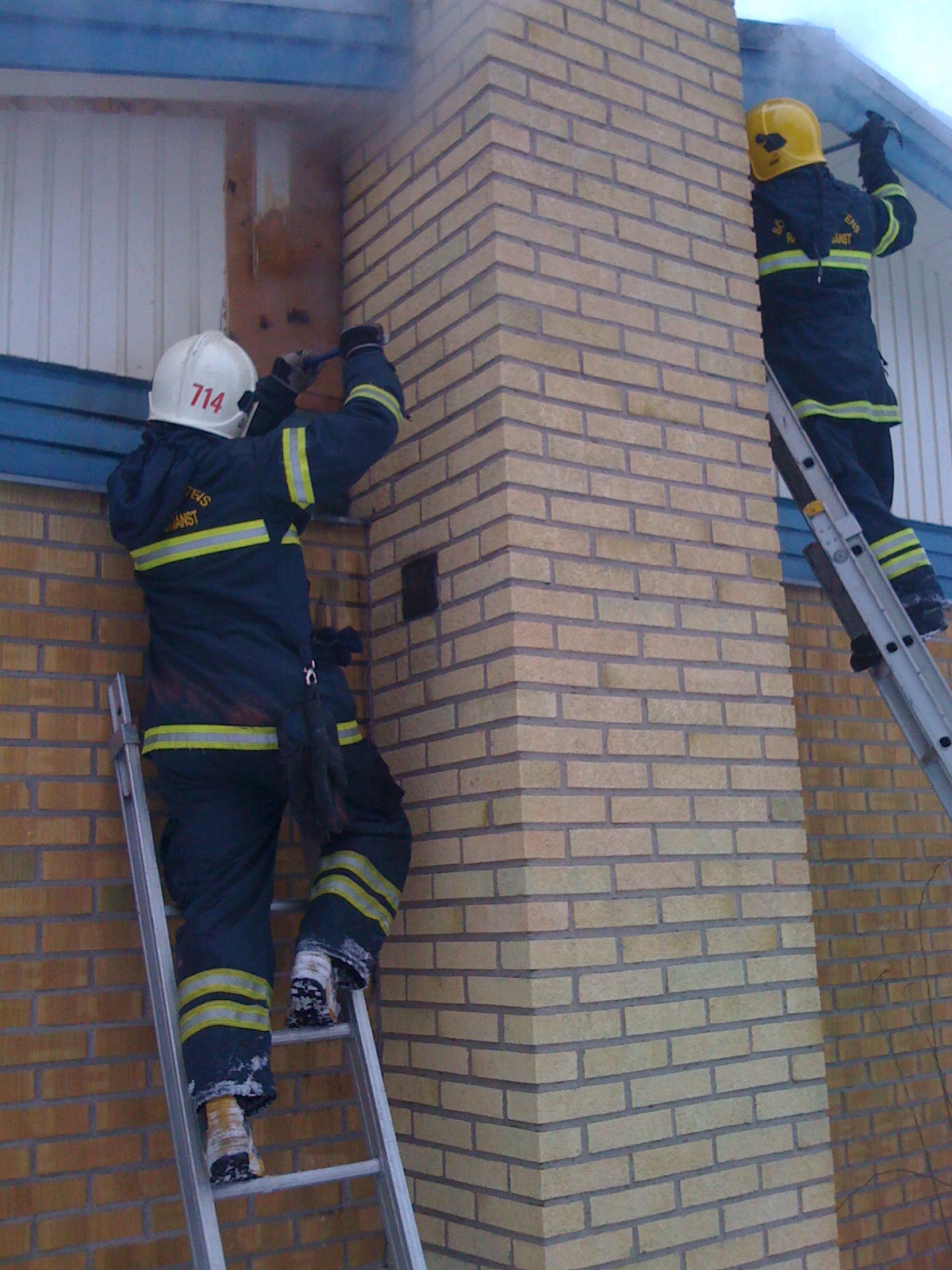

Jag hade möjlighet att låna hans värmekamera i våras, och gick genom huset från topp till botten den 24:e januari.
(Inser precis att jag har bilderna på en burk som inte är igång just nu, skall se till att replikera dem så att de körs backup på. Skall bifoga exempel senare.)
Det var de förväntade köldbryggorna vid fogarna mellan vägg/tak och vägg/golv, samt att jag la märke till några ställen där isoleringen på taket inte var lika tjock som i övrigt. Inga större överraskningar totalt sett.
Det enda som jag var fundersam över var att det läckte ut *väldigt* mycket värme kring murstocken i höjd med där kaminens anslutning gick genom väggen. Kom fram till att jag får ta en titt på det vid tillfälle. Där har man ju ingen nytta av värmen.
Den 25:e januari fick jag oväntat besök...
Det visade sig att efter 15-20 år beslutade sig kaminen för att det var dags att upplysa om att de som satt in kamin-insatsen gjort ett fusk-jobb och struntat i att göra ett brandsäkert schakt genom väggen...
Nu hade jag en oerhörd tur i sammanhanget, en granne såg röken och larmade (Jag var själv inte hemma, men det hade inte gjort någon skillnad, branden var i väggen och röken gick enbart uppåt. Det enda som syntes inne var en dm-stor fläck där tapeten var lite brunare än i övrigt.) När brandkåren kom fram och tog sig in genom altan-dörren och vidare upp på vinden uppskattade de att det var ungefär 10min kvar tills luften på vinden skulle nå rätt temperatur för övertändning. Brandkåren använde för första gången sen de fått den sin skärsläckare, vilket gjorde att de kunde släcka hela branden utan att jag fick *någon* vattenskada öht. Det enda vatten som kom på fel ställe var all snö vi drog in med skorna. :)
Sen fick vi förvisso riva kaminen och en del av trä-fasaden för att säkerställa eftersläckningen, men det är ju försumbara problem i sammanhanget.
Det som väl nästan var lustigast i sammanhanget var ju att jag som sagt, inte ens ett dygn tidigare hade tagit IR-bilder från rätt många olika håll på kaminen under "normal" drift som vi kunde använda som referens när brandkåren plockade fram sin egen IR-kamera för att kolla eftersläckningen. :)

Vet inte vad jag skall säga, om man skall gratulera eller beklaga, men vilken s"#¤%%ans tur du hade. Skönt att höra att allt gick bra. Riktigt kul att du hade användning för bilderna. Ibland undrar man om det finns någon högre makt so har en hand med i spelet.
Skärsläckare, det var något nytt, har inte hört talas om det tidigare.

Ja, skärsläckaren är grymt effektiv. Tänk dig en högtryckstvätt på 300 bar.
De sätter den direkt mot väggen och skär rakt igenom den, är det betong, tegel eller liknande har de i lite slipmedel.
I och med att jag hade tegelvägg utanför och de inte använde slipmedel blev resultatet att allt vatten stannade i väggen.
De gjorde lite demonstrationer i Oxelösund för typ 10 år sedan i samband med att de rev ett område med 60-tals hus.
En demo var just bara att sätta upp skärsläckaren mot lägenhetsdörren och skapa intensiv vatten-dimma i lägenheten för att snabbt sänka temperaturen och öka överlevbarheten rätt påtagligt.
Nästa variant var påtagligt ballare dock: Vi känner ju alla till eld-triangeln, syre, bränsle, värme.
Bränslet är ju själva lägenheten, så den är ju svår att ta bort.
Syre är rätt användbart för människorna i lägenheten.
Så för att ta bort värmen demade de en brutal lösning!
Först tog de skärsläckaren och skar upp ett runt, rätt stort hål i dörren till lägenheten. Sen bultade de fast en stor djäkla fläkt (och såg till att dörren till trapphuset var öppnad.)
När de startade fläkten skapade den ett brutalt övertryck i lägenheten som blåste ut fönstren, blåste bort alla giftiga rökgaser och sänkte temperaturen från brännbar till vanlig ute-temperatur på ett ögonblick!
Sen var det typ bara att sträcka sig in genom det stora hålet och öppna dörren och gå in för lite eftersläckning... :)
Och ja, jag hade *grym* tur i sammanhanget.
