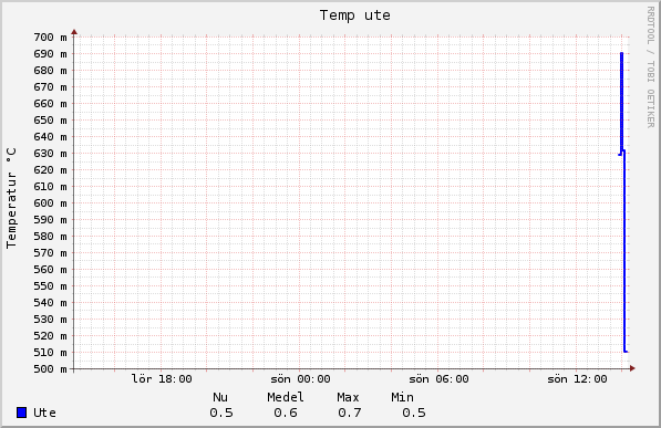

Allt funkar och graf genereras, men mitt problem är att temperaturen visas med Meter?
Se bifogad bild.
Vad kan vara fel? All kod jag har använt är densamma som i guiden.

Det är inget fel, väta å se, när du har lite mer tempdata å variation, ser det bättre ut.

Jag undrar om det inte är så att du har jämn temp nära noll kanske?
m är nog för milli (tusendel)!

Jag var nog lite ivrig. Nu har jag lyckats få till det, tack vare en utmärkt guide!

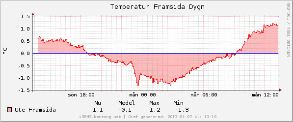

Har gjort enligt denna tråden men får spikar då och då, se bild.
Hur eliminerar man dessa tro?
