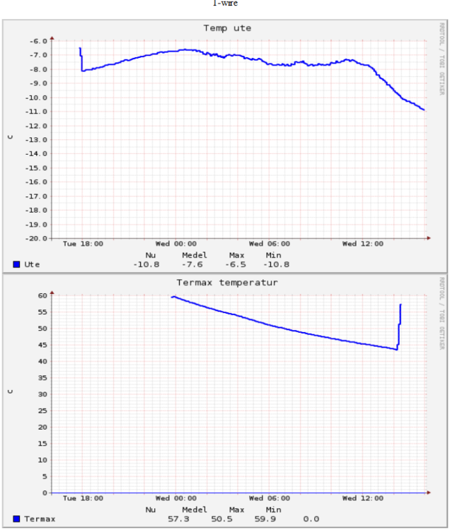

CDK2H skrev: 07 okt 2016, 11:26 Lyckades inte hitta http://rpi-ipadress/graph_temp.png på grund av att Apache rooten numera är /var/www/html och det är alltså dit jag fick skriva i graph_temp.pl
Dustbunny skrev: 29 jan 2014, 18:24 Ah.... Nu sitter jag fast..
ska ha tre st givare i samma diagram. act_temp , acm_temp och acb_temp.
Det går att köra alla create_ac*_temp.sh och graph_acku.pl utan några som helst errors.
Men diagrammet ritar bara act_temp .
Kan någon vänlig själ hjälpa, frun börjar bli lite orolig när jag bara sitter o pillar med mina diagram![]()
Jag har provat typ allt... Vill inte börja köra Logtemp igen.
och jo, går väl säkert o banta bort lite i scripten oxo.
Såhär ser acb_temp ut
