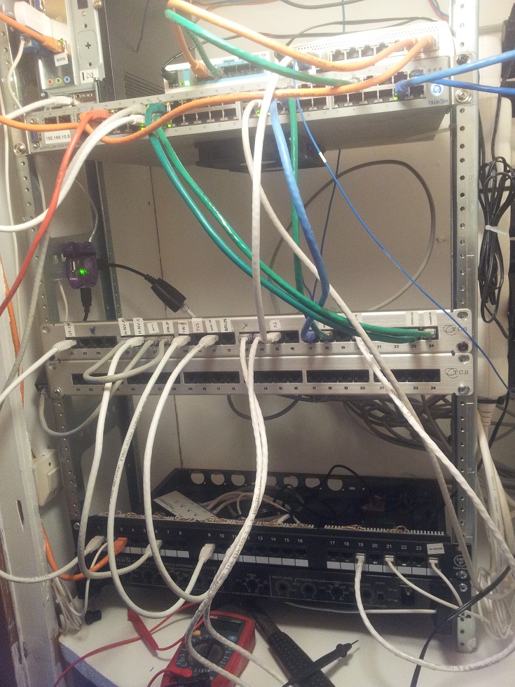

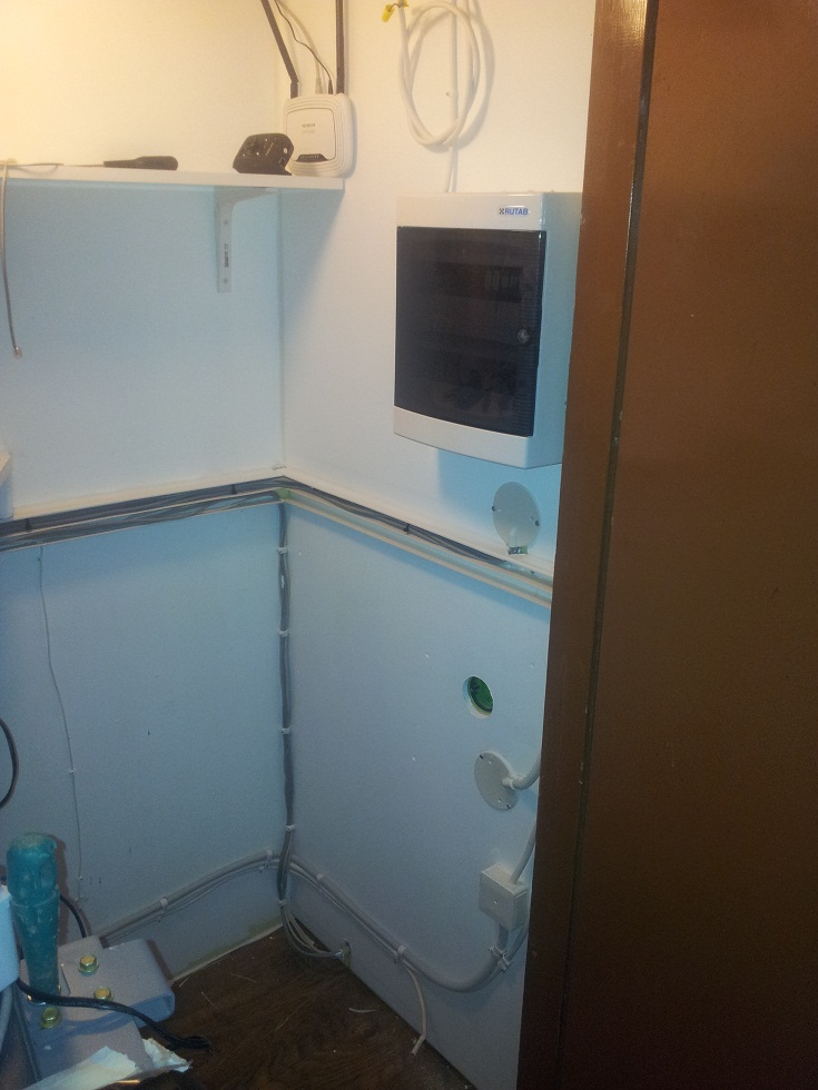

Bilder.
Här visas ena sidan av "serverrummet" inne i huset. Har ordnat till strömkablarna. Satt upp skåpet. I skåpet sitter endel styrning via 1wire för lampor och uttag samt lite nexa prylar. Strömmen in just nu är endast UPS ström. Hänger en kabel till med vanlig matning. Tp linken i kanten kör Openwrt. Den har 2 trådlösa nät. Dels för vanlig trafik samt ett öppet. Det öppna är begränsad och har ingen access till mitt interna nät.
Här ser man ena racket i kanten. Där de mindre enheterna finns. Börjat få ordning på det.
Det man ser är Linuxservern. Den svarta lådan. Sedan jämte ligger en Mikrotik. Jämte det ligger fiberkonverteraren. Under sitter då Nortel baystack 5510 48 portars gbit switch.
Under kommer sedan första patchpanelen med utag i huset. totalt 24 uttag monterade i huset. sitter en till under men de uttagen är inte inpatchade än.
Underst sitter 1wire distributions enheten.
