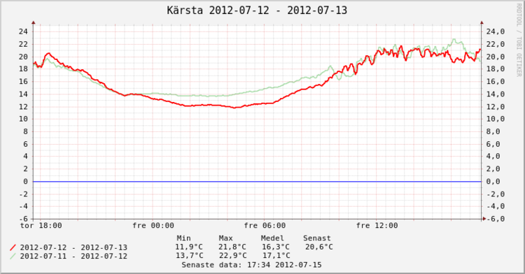

Skruvat lite till på parametrarna. "Fladder" anger hur många gånger temperaturen växlat upp och ner under detekteringsperioden. Nu tillåts endast 2 fladder. (Och det slår igenom på andra sätt i skriptet som gör att din station inte skulle ha triggats idag.

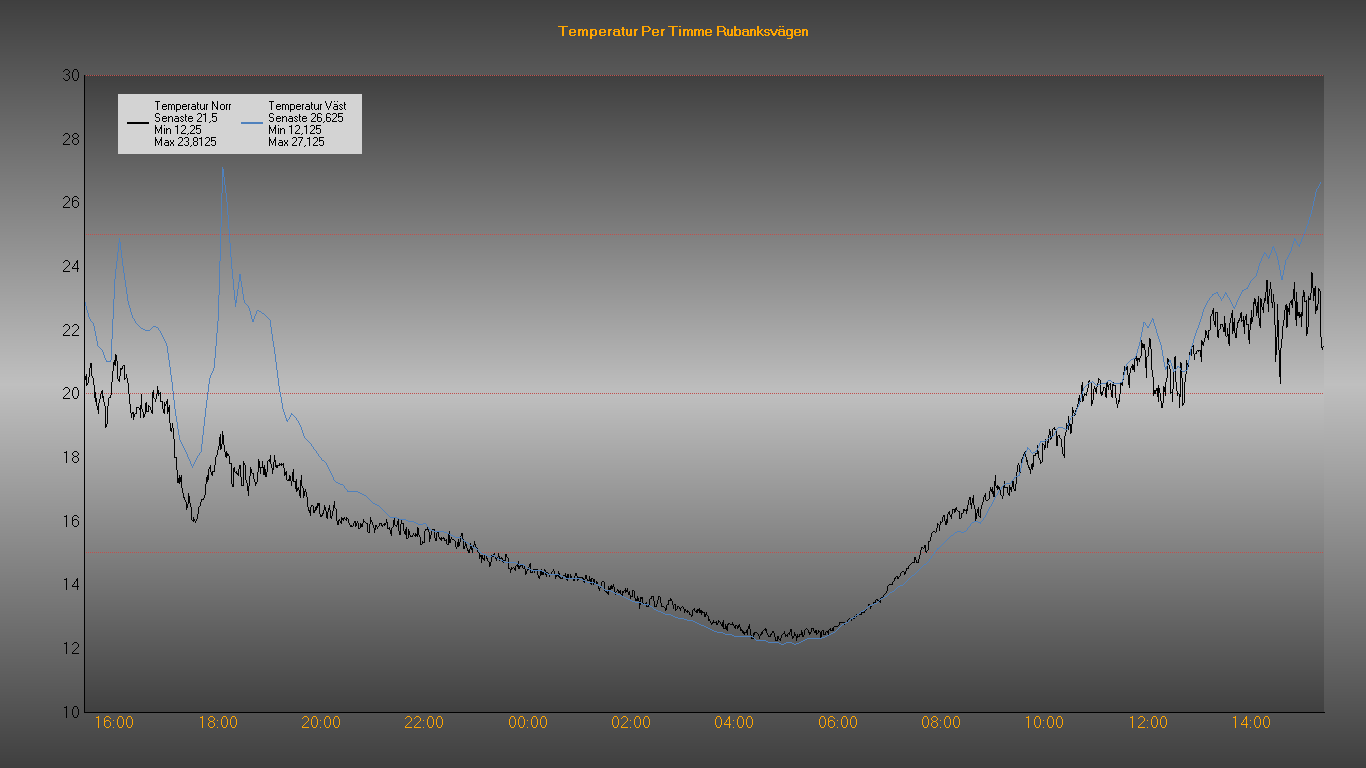

Jag skulle säga att dom där störningarna är helt normala. När det blir dag så kommer vinden igång, och det är den som ger störningarna. Nattetid är luften lugnare och då får man en jämnare kurva.
Tänk er ett medel över störningarna så kommer den att ligga helt i linje med båda dagarna och även kurvan över hela dygnet.
Fast rimligtvis borde inte vinden ge särskilt stora/snabba temperatursvängningar? Sitter sensorn nära en väg så att uppvärmd luft nära väggen flyttas i omgångar kanske det blir så, men då är det väl inte en "skuggtemperatur"?
De allra flesta mätpunkterna visar inte detta fladder på temperaturen.
Nä det är ju klart att som du säger, så borde det ju vara tillsammans med någon "värmekälla", som rörs in under dag tid som skulle kunna göra det. Nu har jag inte kollat hur sensorns sitter.
sonnyboy skrev:Sensorn sitter under takfoten ca 2 dm ner och ca 3 dm från väggen. Jag ska prova att sätta upp em till sensor bredvid och se om den får samma fladder.
Det är sannolikt närheten till taket som är orsaken till fladdrat. Så fort det blir lite vind (dag) så kommer luft från taket att virvla ner till sensorn. Kolla om du kan sätta en sensor mer avskilt från taket (längre avstånd/annan plats) och jämför.
Nu har jag byggt en typ stevenson screen med fläkt, får se hur det blir idag med fladder.
Jag följde denna ritning http://www.weather-watch.com/smf/index. ... 652.0.html
Samtidigt så flyttade jag ner givaren en bit. Nu håller jag tummarna.
Flanker är hur många gånger under perioden som scriptet tyckt att det varit "misstänkt" kurva. första siffran är stigande flank och andra siffran är fallande flank.
Fladder är hur många gånger kurvan har växlat riktning från stigande till sjunkande.
Så under detekteringsperioden har totalt 3 positiva flanker och en negativ detekterats och riktningen på förändringen har bytt håll 2 gånger.
