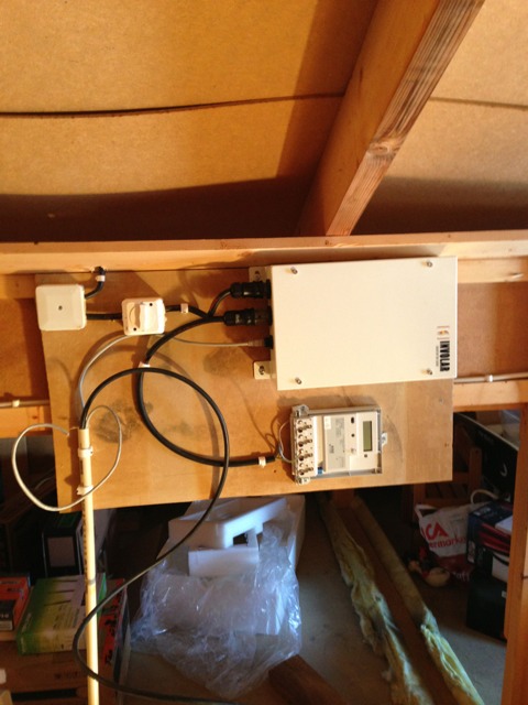

Dragit och kopplat lite mera, elmätaren har jag för att kunna få in värdena i msure och mysql databasen och göra lite fina grafer :)
Sedan en LAN kabel till boxen för att kunna monitorera varje panel var för sig och även med den kunna föra lite statistik via deras webbsida.
Elkabeln kommer gå ner till elcentralen som är precis under.
Inväntar elmätarbyte och sedan inkoppling på elcentralen :)

Nu är det nära, skulle komma veckan efter påsk och koppla in det.
Så jag hoppas det går smidigt så jag kan komma igång med produktionen :D

På måndag 08:00 så kommer dom och byter mätare och samtidigt kommer elektrikern och kopplar in det.
Så nu hoppas jag på en solig vår och sommar :D

Nu är anläggningen igång :mrgreen:
Ska bara få fart på min 1-wire loggning så kan ni följa den på nätet med =)
