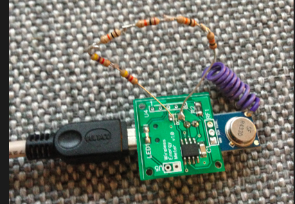

Jag brukar ta en avbitare och försiktigt klippa av resistorn på mitten. Sedan löder man bort resterna.

Gått över till öl, känns bättre.
Ok, borta.
4.2 kohm motstånd på plats
Montera i låda, tejpa, testa.

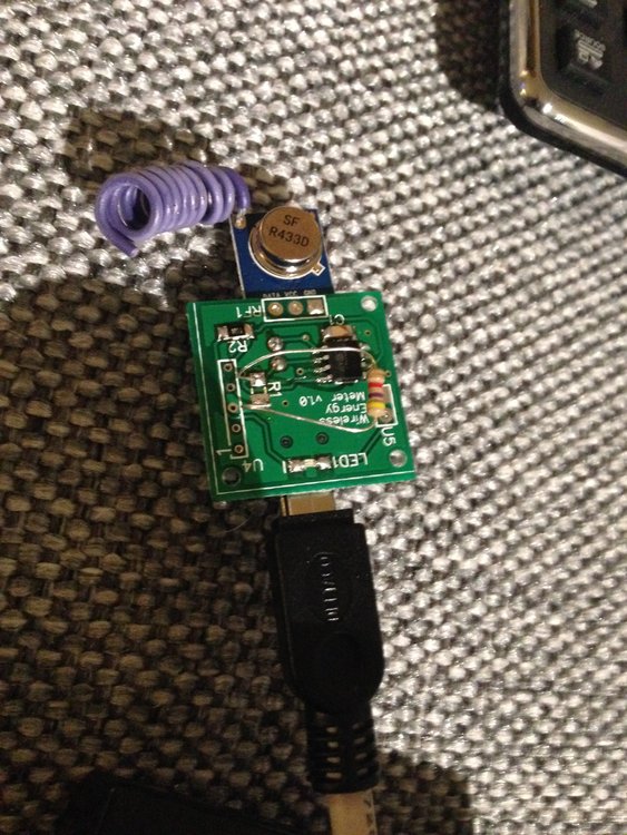

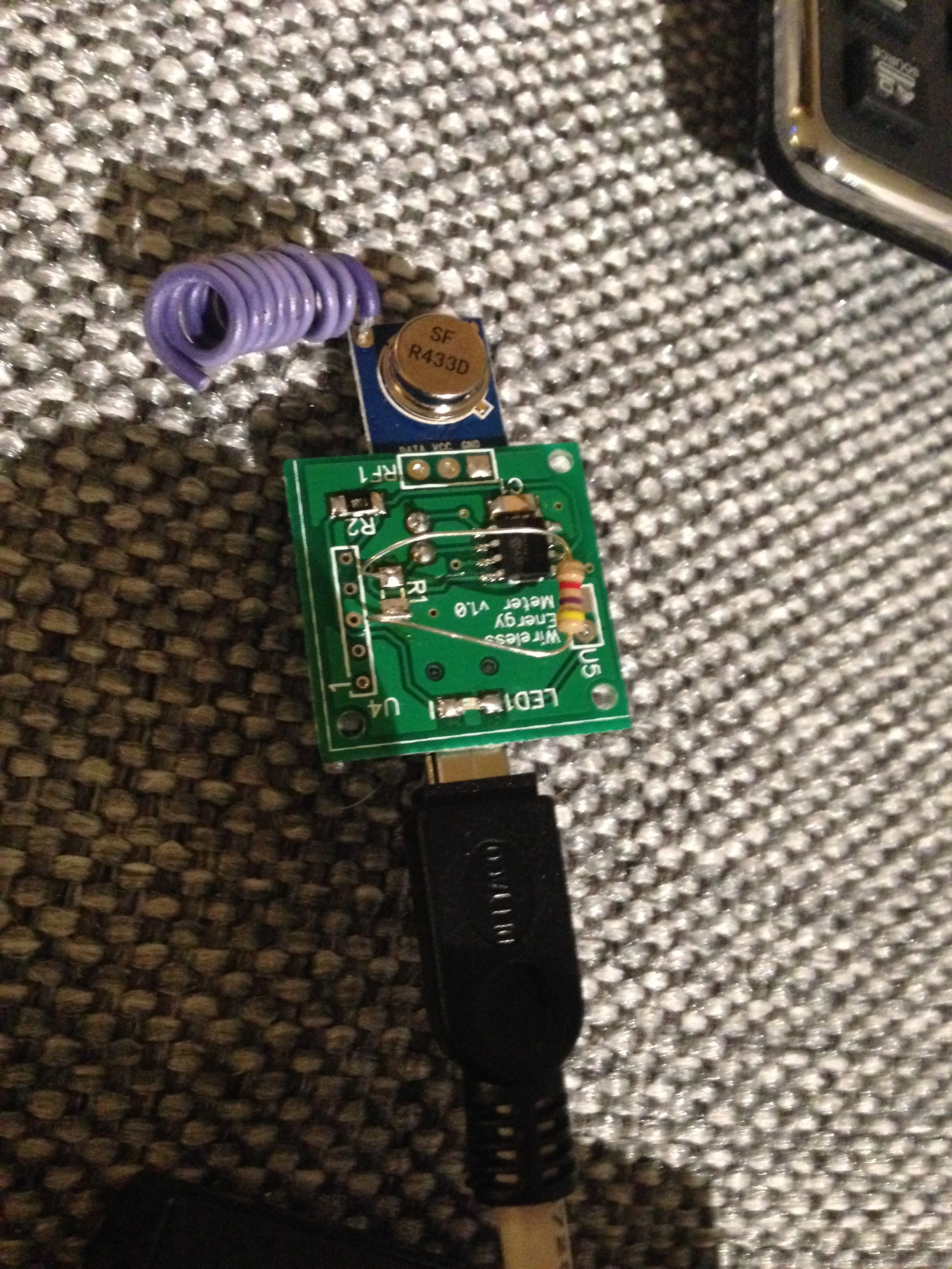

Ok, fick ett mail imorse av Niclas.
Han har suttit med miniräknaren och multimetern hela natten tror jag.
Senaste ändringen att byta 4.7kohm motståndet till ett 47kohm.
Tyvärr håller jag bara på med småelektronik så det värsta jag hade var 10kohm, men en bra lödkolv.

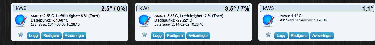

Och Gentlemen, vi har en vinnare:
kW1 visar första sändningen, och kW2 verkar visa backupsändningen (kW1 förra gången).
Skam den som ger sig, behöver nog investera i ett 47kOhm motstånd för att städa upp lite.

För läsare som eventuellt redan har köpt eller sitter i stugan och väntar på att en trådlös energimätare ska dimpa ner i brevlådan:
Oroa er icke. Den resistor-valör som gertlind provade i slutändan är den valör som det var tänkt att sitta även på hans.
gertlind:s exemplar hade av någon anledning en 1kohms resistor. På resterande ska det sitta en 47kOhms resistor på R1.

gertlind: Räckvidden och sändningsstyrkan är väldigt bra på sändaren, så förhoppningsvis så kommer du inte att behöva nyttja det som kommer i kW2. Men du har helt rätt i att det är det värdet man använder om värdet i kW1 skulle utebli av någon anledning.
