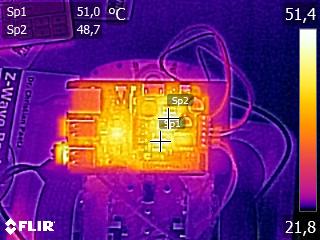

Hur mycket/länge kör du motorerna? Vi ska ta och testa lite här på vårt kort, men så vi vet hur länge vi behöver köra.
Kickstarter-motorn såg rätt fräck ut, men antar att du ska ha nåt mindre?
Vi testkörde med våra motorer i lite olika belastning och avslutade med att luftköra den i 100 sekunder, därefter såg det ut så här vid värmemätning:
Flir flir :)
Flir flir :)
Ingen större fara, som synes. Kör du 6xAA? För då är det 9V, inte 12V. :)

supportM skrev:Hur mycket/länge kör du motorerna? Vi ska ta och testa lite här på vårt kort, men så vi vet hur länge vi behöver köra.
Vid tillfället körde jag inga motorer (jobbar fortfarande med kommunikationsprylar Mellan Pi -> 3G -> Server -> Mobil
Jag stoppade i 6xAA 1,5V (köptebatterier, ej laddbara). Antar att kretsar blir rätt varma och att jag överreagerar ;-)

Ah. Ja temperaturen låg rätt stabilt runt 50 grader i alla fall, så inget att oroa sig för.
Kickstarter-motorn är för övrigt väldigt mycket kraftfullare. Men de använder den ju bland annat för att driva en surfingbräda med en massa prylar på. Antar att ditt projekt är lite mindre. Hur som helst får du väl prova dig fram, vi har ju inte gjort något sådant. Vore dock kul om du dokumenterar det hela, även problemen du stöter på! :)
