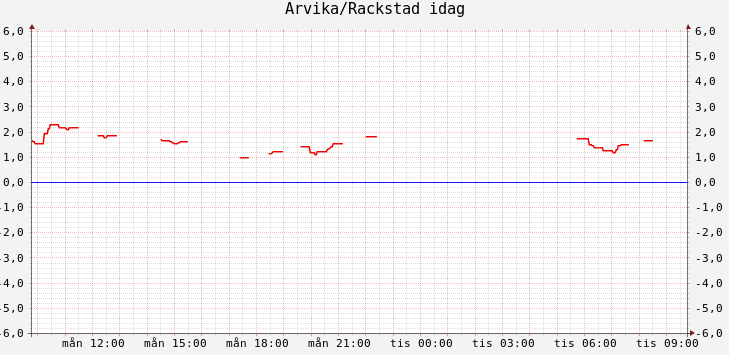

Jag har stora problem att rapportera in tempdata efter den förändring som gjordes innan jul.
Min graf ser lite trasig ut...

Vad jag kan se är det flera som har liknande problem, som har det gemensamma att det började på julafton. Så felet måste bero på det som hände med servern temperatur.nu. Skillnaden mellan stationen i Arvika och den jag har, är att min inte kunnat lämna ett enda resultat sedan dess. Så det måste antagligen vara en hel del som måste rättas till.
Rolf

Inget hände här på julaftonen, därför att det inte fanns någon på plats då. Det stod och sände data som det gjort flera år, och plötsligt börjar det hacka. Titta på kurvan för julaftonen, det stannade inte tvärt. Den ändring som jag gjort sedan dess, men utan resultat, är att ändra från http till https. Härifrån sänder det, men jag tror det är något med timing som inte stämmer efter ändringar som gjorts på servern. Jag skickade för övrigt LogTemps ini-fil till den andra moderatorn för snart en vecka sedan men har inte hört av honom.
Rolf
