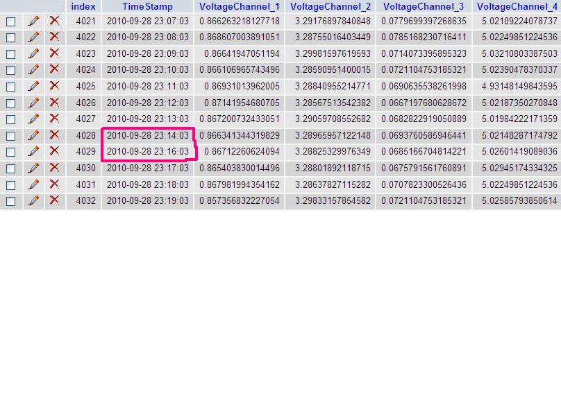

De sista två dagarna har jag haft problem med att I/O-kortet till och från hamnar i läge "Unknown state"2. När CO2-mätaren slutar svara, börjar fler saker att strula?

För tillfället pollar jag CO2-mätaren en gång i minuten och I/O-kortet en gång var 15:e minut. Värdena från CO2-mätaren fungerar bra i 14 minuter men samma minut som I/O-kortet skriver sitt värde (skiljer 3 sekunder mellan när CO2-mätaren skriver sitt värde och I/O-kortet sitt) tar CO2-mätaren paus en minut. Bifogar ett utdrag ur mysql-databasen där detta framgår var 15:e minut.
I onewire-loggen i Msure skrivs samtidigt:
[2010-09-28 23:15:09][Error][Com.Pmalmberg.MSure.Modules.OneWire] Error while reading interface IADContainer of device 870000000D550620, no information will be stored
[2010-09-28 23:15:09][Error]Invalid CRC16 read from device
